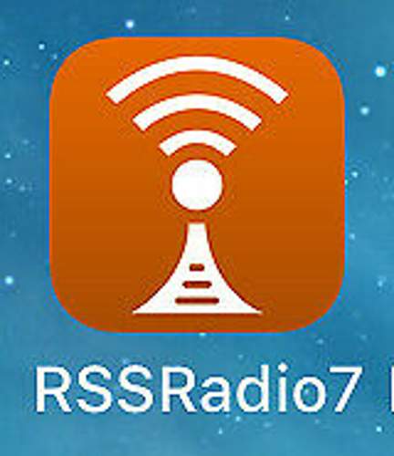

Hallo Stefan,
dazu eine Frage: Welchen Podcastplayer verwendet Du? Ich diesen hier....... allerdings ärgert mich die aufwendige Löschung gehörter Podcasts um den Speicher zu entlasten.
Podcasstplayer
