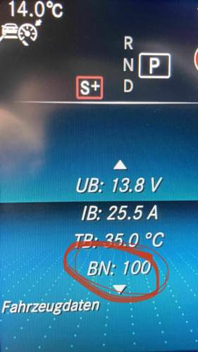

Wieviel % zeigt in dem Fall BN an ?
87da0ff1-2bbe-4550-bb82-1196846c0c15
Die BN-Werte werden immer abwechselnd angezeigt.
Einer davon ist entweder 0 oder 100, was bedeutet das aus Sicht des Batteriemanagements die Start/Stopp-Funktion entweder freigegeben werden kann (100) oder nicht (0).
