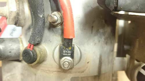

Hierbitte!
Dsc-0035
Alles klar. Ganz großes Dankeschön an dich.
Das Ding schaltet übrigens bei 110°C.
Hallo Ambergauer,
danke für deine Antwort. Kannst du mir noch weitere Informationen geben? Bin davon ausgegangen, das die 100 für 100°C für Schalttemperatur steht.
Bin gerade in Kontakt mit der Firma Thermik, aber ob ich es da bestelle weiß ich noch nicht. Die produzieren nur auftragsbezogen, desweiteren noch einige Daten, welche ich angeben soll:

Also, zumindest in der Ardic Original Bedienungsanleitung welche als PDF im Internet ja problemlos zu finden ist, steht bei der Einzelteilliste was von 110 Grad.
Ja, das mit den 110°C habe ich auch gelesen. Die 100 steht aber laut Thermik für die Auslösetemperatur. Habe jetzt auch eine Antwort von Thermik bekommen: "
besten Dank für die Angaben und das zugesandte Bild. Diese Angaben genügen dadurch bereits aus.
Bei den Approbationen schlage ich aufgrund der Anwendung vor, dass Sie VDE und UL haben sollten.
Unsere Mindestbestellmenge bei Thermik beträgt allerdings 100 Stück. Wir haben aber noch die Möglichkeit bis zu 20 Stück als einen Musterauftrag für einen Pauschalpreis von 150€ anzubieten.
Wird sich wahrscheinlich nicht lohnen, mir 100 oder 20 hin zulegen, habe noch nirgends weiter gelesen, das der Schalter öfter defekt ist bzw. jemand danach fragt?!
Hast du denn schon bei Volvo gefragt? Ist sicher nicht teurer als das Teil extra anfertigen zu lassen 😉
Hatte auch erst gehofft, das die Firma einzelne Schalter verkauft, mit so einer großen Menge habe ich nicht gerechnet. Kostet bei Volvo um die 30€.
http://www.ebay.de/.../301761154994?...
Also ich habe dieses Thermostat vor 3 oder 4 Wochen erneuert.
Es hat bei Volvo 27 Euro gekostet und ist am nächsten Tag da gewesen.
MFG
War heute bei Volvo und habe mir dort den Schalter/Thermostat gekauft. 31,34€
