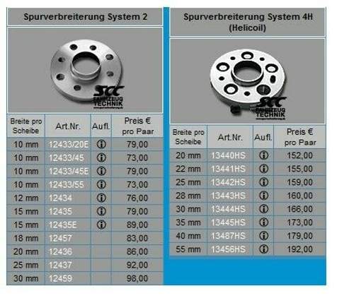

Ich wollte mir jetzt auch von SCC welche bestellen, der Händler sagte zu mir ich soll die Radnabe vermessen, da noch kein Auto da, könnte mir einer dies ggf. bei einem S5 Coupe Mj 2011 (ich meine die anderen werden aber auch nicht anders sein) ggf. sagen oder nachmessen?
Oder kann man pauschal schon so sagen welche Maße der hat?
Anbei das Vermessungsblatt
vielen dank
Es gibt verschiedene Versionen und die sind nicht nur Nabenabhänging sondern auch Felgenabhängig. Daher wenn du weisst welche Felge und welches Auto, dann vermessen und die passende Version bei SCC suchen. (Distanzen sind schon gebrochen weil die Fasen nicht gepasst haben)
Ich hab meine über Senner weil die hatten nur die Version im Programm die für die A5 Nabe und Audi original Felgen Fase passen. Hab mir das Aussmessen erspart.
Wenn du aber SCC sagst welches Auto und welche Felgen dann sollten die dir die passenden Scheiben nennen können. Zumindest fürn S5 + Audi Felgen.
S5  20" org Audi--.. und von SCC habe ich leider genau das Vermessungsblatt bekommen ....

Brauchst du nicht. Ich habe Adapterscheiben mit der SCC Nummer 22261. Die passt saugend und schmatzend auf die Nabe. Davon kannst du (aus dem SCC Adapter Katalog) oder SCC selber die Maße zur Achse hin übernehmen. Aber nicht zum Rad hin, da ich BBS Felgen mit einer abweichenden Mittenzentrierung habe.

Mit der Artikelnummer von Twinni kannst du schonmal die Abmessungen fuer die Seite zum Fahrzeug uebernehmen, aber weil er BBS Felgen hat kannst du nicht die Abmessungen zur Felge uebernehmen.
Ich gehe mal davon aus, dass in deinem Fall auf der Felgen-Seite kein Unterschied zwischen den Sommer und den Winterfelgen ist, denn sonst koenntest du die ja nicht ohne weitere montieren 😉
Bei BBS Felgen braucht man zum montieren meistens eine Adapterplatte weil die Nabe nicht zum A5 passt, weshalb Twinni dies direkt bei seiner Distanzscheibe beruecksichtigt hat, deshalb solltest du vermeiden, die Messwerte von seiner Scheibe auf Felgen-Seite zu uebernehmen sonst darfst du dir auch BBS Felgen kaufen 🙂

Distanzscheiben sind keine Aktion mehrerer 1000€. Die kosten pro Achse so im Schnitt 80€.
Wenn sie nach 50km nicht gut sind, zurückschicken und fertig. Wer weiter mit eiernden Reifen fährt könnte sich was kaputt machen, ist aber auch selber Schuld.
Da die Felge eine Standard AudiFelge zu sein scheint ist das kein Problem, die meisten Besteller haben eine Fahrzeugtyp Auswahl.
Also :
* mit Falllot bei der Felge die gewünschte Breite ermitteln,
* in Konfigurator gehen, A5 / S5 / Cabrio mit der gewünschten Breite aussuchen
(Und das ohne ein Maß zu kennen, auch wenn 112er Lochkreis mit 66,5mm Nabendurchmesser bei uns bekannt ist)
* dazugehöriges Schraubensystem
* 3 Werktage warten
* draufmachen und Probefahrt
* wenn gut behalten, wenn nicht ...
* ABE einpacken und zum TÜV
Und selbst wenn ein Umtausch nicht gehen sollte, dann sind es nur 80€ die man investiert.

Die Nummer kann ich aber nicht finden ?
Hinten wollte ich 20mm (Heli)
und vorne 15mm
2010-10-07-143257
Original geschrieben von Scotty18
Andreas
und vorne 15mm
Meine Nummer ist ja auch aus dem Adapter-Katalog und du schaust bei den reinen Distanzen (was für dich ja auch richtig ist). Deine Nummern lauten 12435 und 12436. Alles System 2, Helicoil braucht man nicht. Dazu noch Schrauben: 10 Stück 15mm länger als Original und 10 Stück 20mm länger. Da ich Originallänge und Kopf nicht kenne, kann ich dir die Nummern nicht raussuchen.
