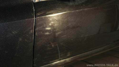

wie ich hier schon an einigen Stellen gelesen habe, gibt es auch bei anderen Probleme mit der Lackqualität.
Mein 1,5 Jahre alter GTS - in schwarz metallic - sieht unter direkter Sonneneinstrahlung einfach zum Heulen aus. Und trotz sorgfältigster Auswahl der Waschstrasse, glänzt der Wagen nach Reinigung in Regenbogenfarben wie ein 15 Jahre alter Gebrauchter. Ohne Sonne hingegen, sieht der Wagen aus wie neu.
Da ich ein Vielfahrer und stolzer Besitzer von zwei Kleinkindern bin, komme ich um eine regelmässige Reinigung, auch in Zukunft, nicht umhin.
Muss ich mit der Lackqualität leben? Habt ihr einen Tipp wie man den Schaden zumindest begrenzen kann? Gibt es irgendeine empfehlenswerte Politur mit der man ein paar Kleinigkeiten bearbeiten kann, ohne das Ganze noch schlimmer zu machen?

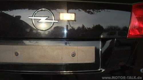

Ich bin geschafft, meine erste Maschinenpolitur habe ich jetzt hinter mir!😛
Wollte euch nur kurz 50/50 Fotos zeigen was möglich ist, das selbst nach der ersten Maschinenpolitur.😉
Gruß Jan

Sieht top aus! Glückwunsch Jan - 12 Stunden Polier Rekord!
Biste jetzt schon müde, oder 😁
Gruss
Schlimmer wäre es, wenn man das Ergebnis per Hand hätte erzielen wollen, dann wäre ich sicher schon tot. Beim nächsten mal wird es mit der Politur sicher schneller gehen, denn man muss erstmal ein Gefühl für die Maschine bekommen und eine Kombi zwischen Pads und Politur finden.
In den 12 Stunden ist auch die Vorbereitung mit eingerechnet!
Gestern habe ich das Auto vorbeireitet, waschen, kneten, waschen und heute ging ans polieren und versiegeln....
Gruß Jan

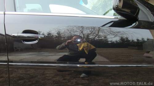

Schönes Ergebnis!
Du hast nun Anfangs mit der grünen Politur poliert, dann mit der roten und zum Schluss soll noch mal die Hartglanz Versiegelung rüber, richtig?
Gab es keine Probleme mit Hologrammbildung?
Tom
Da_Tom, genau in der Reihenfolge bin ich vorgegangen....
Hollogramme hatte ich mir Anfangs mit der Knete rein gehauen, da habe ich zu wenig Gleitmittel drauf gehabt.
