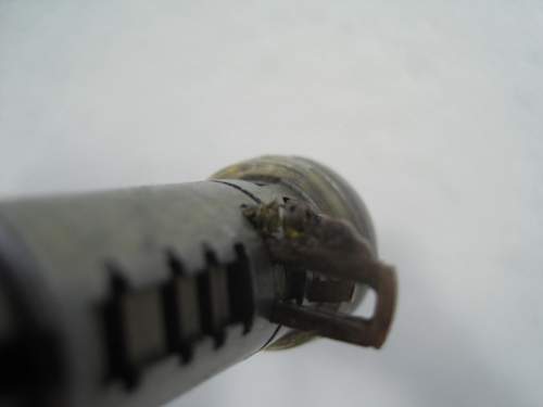

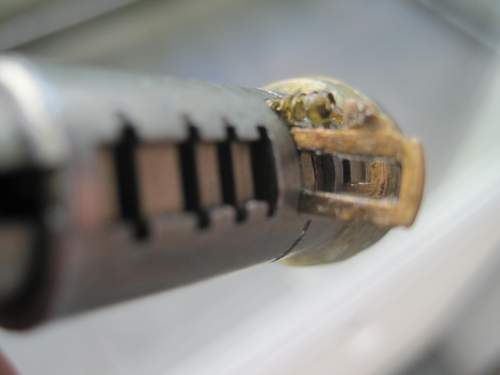

Mir ist der Haken an der Schließanlage der Beifahrertür meines Golf III (EZ 1/92, AAM, GL, Dreitürer) abgebrochen. Das ist das Teil links in der Abbildung: https://www.daparto.de/.../53360?... . (Das sollte ein Klassiker sein.)
Anschließend habe ich genau diese Teilekombination bestellt. Das ist Typ B, da meine Schließungsnummer entsprechend lautet.
Der neue Haken ist breiter, sodass er nicht in die alte Öse des Zylinders passt. Deshalb wurde auch der Zylinder getauscht und anschließend die Plättchen dort eingesetzt. Dabei bin ich vorsichtig vorgegangen und habe Plättchen für Plättchen einzeln entnommen und an der korrespondierenden Stelle des Neuteils eingesetzt. (Später habe ich aber festgestellt, dass man diese sowieso nur in einer Postion einbauen kann.)

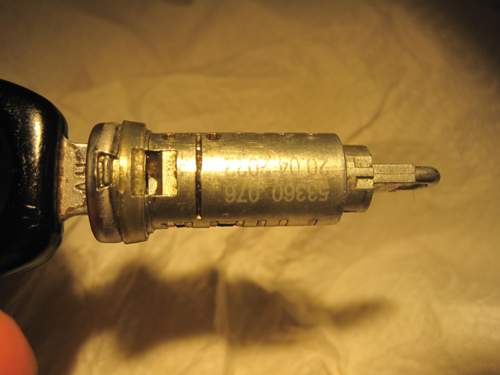

Nach dem Zusammenbau mit eingeführtem Schlüssel (und Plättchen glattgestrichen) funktioniert alles tadellos; der Schlüssel lässt sich drehen und führt auch zur gewünschten Bewegung an der Spitze.

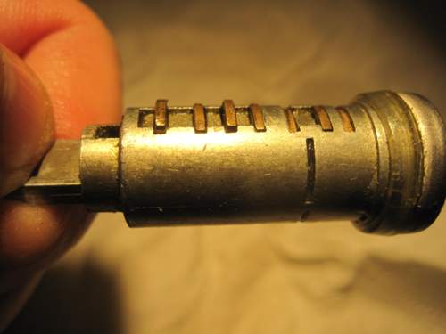

Zieht man aber den Schlüssel, beginnen einzelne Plättchen hervor zustehen und das Schloss ist blockiert.
Streicht man seitlich über den Zylinder, drückt dadurch die Plättchen erneut plan und führt den Zylinder (bei innen liegendem Schlüssel) in den Griff ein, funktioniert wieder alles!

"Glattzustand"
"Glattzustand"
Zustand nach Abzug des Schlüssels

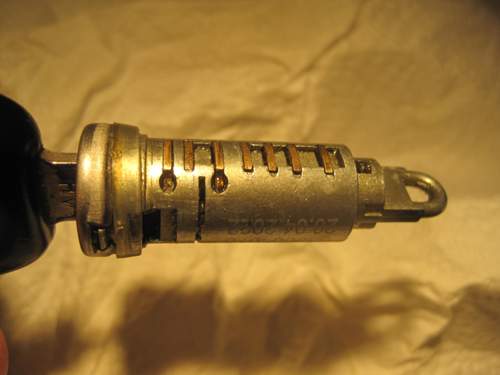

@Zet0r : Ja, die Sache hat sich doch als etwas anders herausgestellt: Irgendwie habe ich erst jetzt am alten Zylinder die kleinen Federn in den runden Vertiefungen festgestellt. Ich konnte zum Glück alle retten, reinigen und einbauen.
Diese wurden neu mit dem Set nicht mitgeliefert und auch nirgendwo bei den Tutorials in Youtube erwähnt.
Nun schaut es so aus: Schlüssel draußen = Plättchen draußen / Schlüssel drinnen = Plättchen drinnen. Dennoch: So ganz plan ist die Geschichte nicht und nach einer halben Umdrehung klemmt's wieder. Gibt's da ein paar Tricks bezgl. der Plättchen? Muss man die ev. variieren, d. h. mal tauschen? Ich hab' eigentlich peinlichst darauf geachtet, dass die wieder an ihre korrespondierende Stelle am neuen Zylinder kommen.

Mit der "Rettung aller Federn" war ich wohl etwas voreilig: Es stellte sich heraus, dass doch noch eine im alten Zylinder verblieben war. Nach dem diese auch geborgen, gereinigt, gefettet und eingebaut war, scheint es zu funktionieren!
Ursache war also der Nichteinbau der Federn! Die Plättchen lassen sich übrigens im Zusammenhang mit den Federn nur in einer Position einbauen; ob sie von Schlitz zu Schlitz abweichen, kann ich nicht beurteilen.
Dennoch: Ein Satz neuer Federn bzw. auch Plättchen sollte zu einem Reparatursatz dazugehören. Auch: Wenn eine Feder wegschnippt und nicht wiedergefunden wird, sieht's wohl nicht gut aus.
Wer schon öfters mit Schließzylindern zu tun hatte, wird vielleicht von sich aus sogar nach Federn suchen. Aber wer nicht weiß, dass er etwas suchen muss, wird dies auch nicht tun. Mir kamen sie jedenfalls nicht entgegen gekullert. In den Tutorials war, wie erwähnt, auch keine Rede davon.

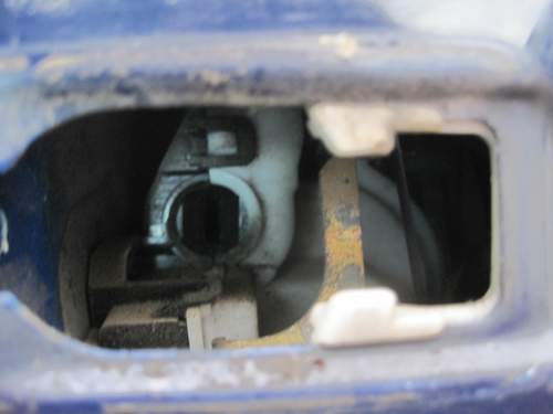

@rpalmer: Ich habe da noch was interessantes auf einem Foto gefunden. Das ist die vordere der beiden Öffnungen in der Tür (wo sich auch das Schloss befindet).
Muss morgen mal schauen. Wenn ja, wäre's aber in der Explosionsdarstellung äußerst unglücklich angeordnet.
Genau so wie auf dem Bild dargestellt, so muss die Klammer eingebaut werden. Dazu hat diese Mulden/Einbuchtungen, die greifen dann in die Blechlasche der Türe ein.
Man sieht auch auf dem Bild, dass es die hintere Öffnung in der Tür ist (Hinten = zum Heck). Sind zwei Öffnungen rund um den Türgriff.
