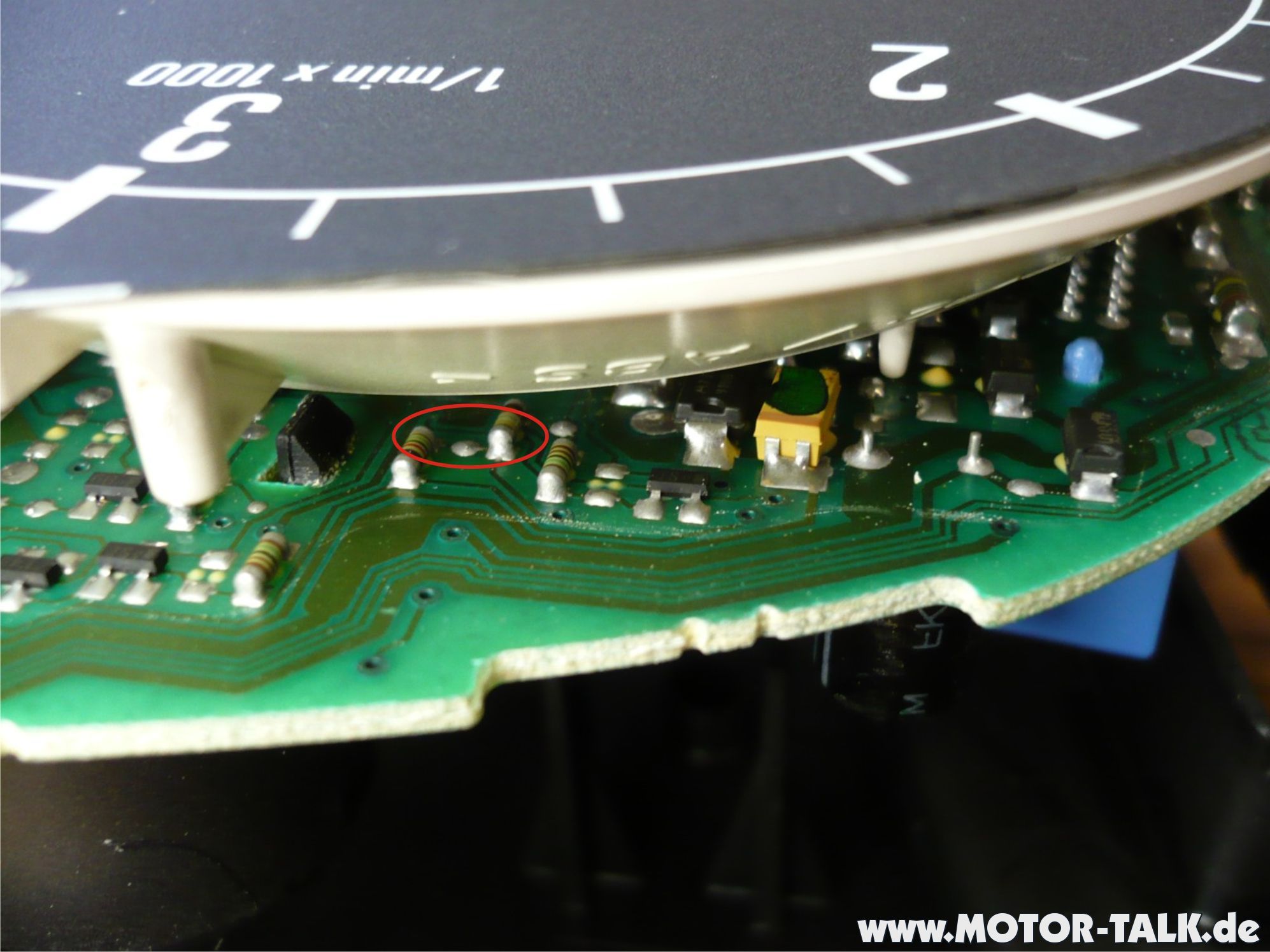

Dein Problem 2 ---Tacho geht auf Null
Hier einmal die Originale Mail von Andreychimmek, welche mir bei der Suche der defekten Leiterbahn geholfen hat:
Hallo!
Und zwar gillt dieses für das gleiche Fehler: Alle zeiger bleiben unten und die obere Kontrolleuchtenreihe bleibt aus,sprich Wegfahrsperre u.s.w., ab und zu geht alles aber nur für kurze Zeit.
So gehen Sie vor, Kombiinstrument ausbauen, die zwei Sietenschrauben lösen Kunststoffdeckel und Glas abbauen.
Wenn Sie auf die Platine(von hinten) drauf schauen sehen Sie auf der rechten Seite ein Schwarzes Bauteil mit 5 etwas dikeren Eingängen (sieht aus wie Transistor). Auf der Stelle wo dieses Bauteil sitzt müssen Sie jetzt auf die andere Seite der Platiene schauen und zwar sitzen da zwei kleine runde Widerstände Kopf an Kopf leicht versetzt und dazwischen geht ne ganz dünne Brücke da einfach gut dick Lötzinn rdauf geben.zwischen die zwei Bauteile. Wenn Sie nicht genügend Platz zum löten haben, können Sie die Kunststofffassung von den Zeigern leicht anheben bloss nicht versuchen die Zeiger abzuziehen das geht nicht, machen Sie nur alles kaputt.
Wenn es klappt schreiben Sie mir zurück so wie bei Fragen an: Andrey.Schroeder@t-online.de
Ich hoffe, Du kannst mit der Beschreibung etwas anfangen! Ich habe die betreffende Leiterbahn mit einem angelöteten Draht überbrückt!
Gruß Ricobliss
P.S. seit Juli geht bei mir alles wieder, musst aber etwas Geschick an den Tag legen :-)

ich hab das zweite problem auch bei meinem kombiinstrument. würde das gern löten, wie es hoerman gesagt hat. aber ich kann es nicht so ganz nachvollziehen, wie er es beschrieben hat. kann jemand vielleicht mit paint reinzeichnen, was von den widerständen und den lötpunkten ich jetzt genau verlöten soll?
http://www.motor-talk.de/.../Attachment.html?attachmentId=527935
hier noch einmal eine etwas andere Darstellung.
Das graue Rechteck stellt die Lötverbindung dar,
diese lässt sich komplett aus Lötzinn machen.
Den Kontakt zwischen den Widerständen beim löten mitverbinden.
MfG
Hoerman

Original geschrieben von hoerman
Habe die Lötstelle gefunden laut Anleitung, neu gelötet, und alles funktioniert bis jetzt!
Danke für die Hilfe an Gerhard4711

Hallo Rico,
hab die Reparatur mit Erfolg durchgeführt. Ich habe eine dünne Kupferlitze (nur eine Ader) als Träger für das Lötzinn mit den drei Punkten verbunden. Ist wie schon erwähnt etwas fummelig, aber man kommt zurecht.
Ich habe allerdings auch kein Verständnis dafür, dass vom Händler das Kombiinstrument nicht im Austausch für ca. 100€ inkl. Einbau angeboten wird, da die Reparatur durchaus machbar ist.
Vielen Dank für deine Hilfe.
Gruß Thorsten
an alle mit dem defekten KI:
Ich habe meins jetzt auch nachgelötet uund mit freundlicher Hilfe von Rico habe ich auch die richtige Stelle gefunden.
Ich habe ein Foto von der Stelle gemacht und die 3 Punkte eingereist wo mit Lötzinn eine Brücke gezogen werden muss:
Den linken Widerstand am hinteren Lötpunkt und den rechten am vorderen Lötpunkt,
sowie den Lötpunkt dazwischen auch mit verbinden.
Da es doch etwas beengt zugeht empfehle ich eine Lötstation mit SMD-Lötspitze.
Dann kommt man da sehr gut ran.
Das ganze läuft jetzt seit 3 Tagen ohne Probleme.
