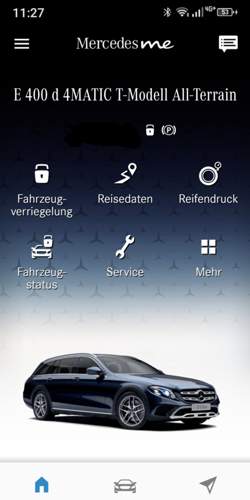

So. Mit neuestem Update hat Android nun auch Eier in der App.
Aber noch besser, man sieht bei Fuel and Pay bei entsprechenden Tankstellen jetzt auch den Spritpreis dahinter.
Screenshot-20220418-152237-mercedes-me
Screenshot-20220418-152142-mercedes-me
Jetzt habe ich die Eier auch gefunden;)
