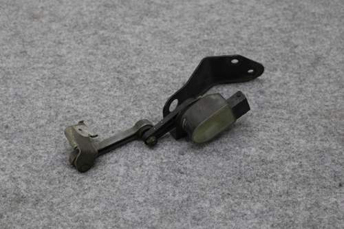

Schau mal drunter ob die beiden Höhenstandsensoren hinten richtig eingehakt sind.
Hallo Herr Reisach,
kann ich gern machen, aber wo finde ich die?
Wie sehen die aus?
Gruss G. Stantke
Wenn du von hinten drunter schaust sind an den unteren Querlenkern jeweils die Sensoren angelenkt, sind nicht zu übersehen:
S-l1600
Da wird sicher hinten einer abgebrochen sein wenn er so hoch steht.
