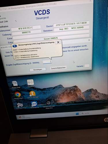

PROBLEM: Kann keine Grundeinstellung vom luftfahrwerk vornehmen. Bricht immer wieder ab . MMI AUSGEGRAUT.
War auch damit bereits beim freundlichen und dieser konnte mir ebenso nicht helfen.
Nach rückbau von Koppelstangen vom A6 auf die originalen Koppelstangen kann ich die Grundeinstellung nicht mehr vornehmen und bricht im Programm immer wieder ab.
Kanal nicht verfügbar.
Meine Frage wäre gibt es eine Möglichkeit das Steuergerät neu zu flashen damit sich die werte auf Grundeinstellung zurückstellen?

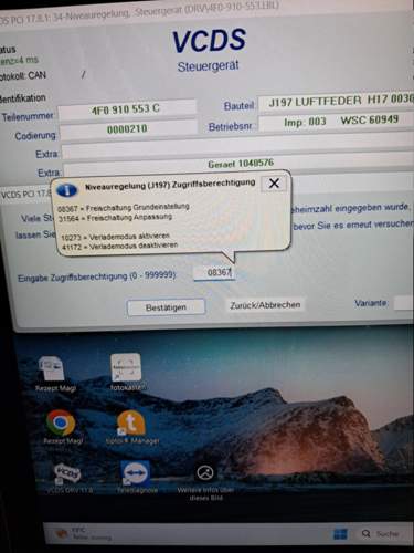

Ja klar geht das mit VCDS- wenn es original ist bzw kein China Shit.
Du gehst auf Zugriffsberechtigung und gibst 08367 ein, dann in die Grundeinstellung, den Rest siehst Du dann wenn Du drin bist. Folge den Schritten nacheinander... wenn keine Werte hinterlegt sind musst Du sie eingeben
vorne 386 und hinten 384 und immer messen ob sie stimmen...sonst korrigieren.
Merke: gibts du höhere Werte ein geht er tiefer, ist er an einem Rad zu hoch musst Du du den gemessenen Wert minus der Differenz eingeben.
Fahrzeug muss gerade stehen, keine Handbremse, kein "P" und Fahrertür zu, am besten Motor dabei laufen lassen- Motorhaube kann geöffnet sein (wegen Wärmeableitung)

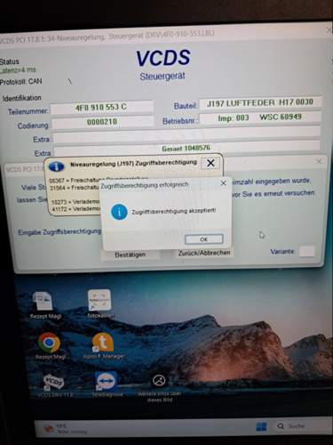

Habs heute getestet und komm trotzdem nicht weiter
Fehlerspeicher gelöscht alle 4 Räder auf ebener Fläche türen zu.
Code eingegeben wie beschrieben und Grundeinstellung Menupunkt gedrückt
Normalniveau anfahren gedrückt war der erste Menüpunkt.
Danach pumpt er und bricht ab
KA was da los ist.
Bilder anbei.
