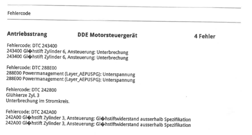

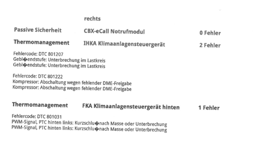

    Der Fehlerspeicher gibt an, das ein Motor Temp. Geber, dafür sorgt, das die Klimakupplung abschaltet, wegen angeblich zu hoher Motor Temp.
    Das klingt doch schon mal brauchbar. Jetzt kannst du auf die Fehlersuche gehen und schauen, ob der Sensor korrekt arbeitet oder der Kühler tatsächlich die Wärme schlecht abführt (innerlich oder äußerlich verschmutzt).
    Wir hatten vorsichtshalber mal das Steuergerät für Lüftersteuerung getauscht, weil ich noch ein neues da liegen hatte. Das war aber auch nicht das Problem. Das verhalten hat sich etwas verschoben, aber die Grundproblematik ist noch die gleiche. Hier mal noch die Fehlercodes, die beim letzten auslesen aufgetreten sind.
    2025-07-14-06-35-09-0328-001-pdf-adobe-acrobat-reader-64-bit
    2025-07-14-06-35-43-0328-001-pdf-adobe-acrobat-reader-64-bit
    Hat jemand noch eine Idee wonach ich schauen könnte?
