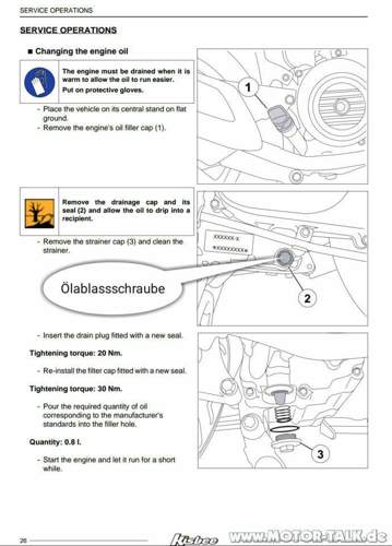

Hallo @fire_dragon,
das fälschlich als “Ölablassschraube“ bezeichnete Ersatzteilset brauchst du bei einer Inspektion nicht zu ersetzen. Viele Schrauber wissen nicht einmal, daß die Ablassschraube fürs Motoröl seitlich am Motor sitzt und schrauben bei jedem Ölwechsel gleich den Deckel mit dem darunterliegenden Ölsieb ab. Kann man selbstverständlich so machen und bei der Gelegenheit auch gleich noch das Ölsieb reinigen. Weniger ölige Finger hast du jedoch, wenn zuvor das Motoröl über die dafür gedachte Ölablassschraube rausgelaufen ist.
Gruß Wolfi
Oelablassschraube
@Alex1911 schrieb am 21. Januar 2018 um 13:23:32 Uhr:
------------Weniger ölige Finger hast du jedoch, wenn zuvor das Motoröl über die dafür gedachte Ölablassschraube rausgelaufen ist.
Ggfs auch weniger Sauerei 😁.
Ciao
Okay wieder was dazu gelernt, wobei ich beim Auto auch einen Ölfilter wechsle wenn ich schon einen Ölwechsel mache. Daher schadet es sicher nicht wenn der Ölsieb wenigstens gereinigt wird.
