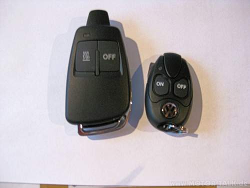

Themenstarteram 1. Januar 2011 um 20:44
seit ein paar Wochen habe ich festgestellt, dass die Reichweite der FB meiner Standheizung nachlässt. Habe dadurch zuerst auf die Batterie getippt. Nun jedoch stellte sich heraus, dass die FB nicht mehr richtig funktioniert. Denn die FB funktioniert mal, mal nicht. Ich stand neben meinem Fahrzeug und die FB geht nicht (blinkert schnell rot). Ander mal steh ich 200m weg und drücke, dann klappt es.
Hab also das Auto zu einem Bekannten in die Werkstatt gebracht und er meinte, es muss an der FB liegen. Denn mal klappt es, mal nicht. Jedoch "trifft" momentan einer von 100 versuchen.
Auto also zum :) gebracht und die machen ein HickHack da wird einem schlecht :mad:. Termin vereinbart, weil ich wissen wollte ob die FB über meine GW-Garantie läuft. (Eine neue FB kostet ca. 165 Euro aufwärts !!!!!). Jedenfalls meinten die beim :) die bräuchten das Fahrzeug 2 Tage, da Audi in so einem Fall 2 Prüfschritte vorsieht. Einer wäre die Batterien zu checken - ist mir klar, nur find ich es eine Schweinerei, dass eine Audi-Werkstatt nicht mal Batterien zum Testen vorrätig hat!
Nun habe ich also Anfang Januar einen Termin und darf wegen einer FB 2 Tage auf mein Auto verzichten :mad:.
Meine Frage: Kennt einer von euch sowas schon? Kostet eine FB wirklich soviel? Woran soll es liegen, dass meine FB allmählich funktionsuntüchtig wird? An der Batterie kann das doch kaum liegen

Hallo, hast du schon mal an die Starterbatterie gedacht?
Ab ca. 11.5-11.8 Volt verhindert der Batteriemanager das
Starten der Standheizung.
Gruß Willi
Also für ein Testen der Fernbedienung von der Standheizung würde ich meinen Dicken nicht 2 Tage in die Werkstatt stellen und die SH lieber per Setup programmieren und auf die FB verzichten. 165 Euro würde ich auch nicht für das globige Teil bezahlen.
Vor kurzen gab es hier ein Thema dazu und demnach bietet sich als Ersatz eine kleinere und mindestens genauso gute FB an: die T91 Standheizung Funk-Fernbedienung von/fürWebasto

@atommickeins: also ich bräuchte notfalls nur die von dir benannte FB kaufen und beim dicken "anlernen" fertig? Kann man sagen was man will, aber ich zahl Audi keine 200,- € (inkl "Anlernen"). Abfahrt. Das ist einfach unverschämt.
@emdeee:
ich habe inzwischen eine T91 in der Bucht gekauft und kann Dir erst verbindlich antworten ob es klappt wenn ich es selbst getestet habe (ich warte auf die Lieferung).
Laut dem Link aus meinem Beitrag sollte es aber kein Problem sein - wenn ich mich richtig erinnere muss man nur die Sicherung 11 vom linken Kasten ziehen wieder reinstecken und schon soll das Ding angelernt sein.

inzwischen habe ich meine T91 FB erhalten und vorhin mit VDS angelernt da es bei mir mit der Sicherung nicht auf Anhieb klappen wollte. War aber mit VCDS kein Problem und nun habe ich 2 FB's für die Standheizung die funktionieren. Der Größenunterschied ist schon beachtlich, ich häng mal ein Bild an (links das Original von Audi, rechts die T91)...
Img-2145

Is ja schon ein Unterschied aber wirklich hübsch isse nich,mhh.
Da sieht die originale schon stylischer aus.

ich habe das mit der Sicherung auf die Schnelle auf dem Parkplatz vor der Arbeit versucht und dabei vergessen die die Zündung einzuschalten. Als es nicht sofort klappte habe ich aus Zeitmangel abgebrochen - vermutlich war es also ein Fehler von mir. Da ich heute sowieso den Fehlerspeicher auslesen wollte habe ich die FB mit VCDS angelernt denn das ist bequemer wie im Regen neben dem Auto zu hocken und die richtige Sicherung zu suchen :)
Wie ich noch gelesen habe kann man statt der Sicherung auch den Stecker am Steuergerät abziehen (im Kofferraum hinter einer der Seitenabdeckungen, das STG mit dem Antennenanschluß - aber nicht mit dem TV-STG verwechseln falls vorhanden), dann wieder draufsstecken und für 3 Sekunden die OFF-Taste der FB drücken, wichtig ist wohl das die Spannungsversorgung komplett getrennt wird da dann das STG nach Empfängern sucht wenn wieder Spannung da ist. So habe ich das jedenfalls verstanden.
Versichern kann ich nur das eine Webasto T91 FB mit VW-Logo für 25 Euro aus der Bucht mit meinem Dicken funktioniert nachdem ich die angelernt habe. Gegenüber 200 Euro für das Original ist das megagünstig selbst wenn man sich noch Jemanden mit VCDS suchen muss der für die Gefälligkeit auch paar Euros haben möchte falls es doch nicht mit der Spannungsunterbrechung klappt.

Stimmt, eine Schönheit ist die T91 wirklich nicht aber dafür macht die keine Beulen in die Hose :D und ist auch viel leichter. Der Zündschlüssel ist mir am Schlüsselbund schon globig genug da muss nicht ein noch dickeres Teil für die Standheizung dran.

Bei mir fkt.ebenfalls die originale Fernbedienung (B-Index) nicht mehr...für ca.30€ aus der Bucht die T91 besorgt und nun ist alles ok. Das anlernen über die "Steckeraktion" war in ca. 1min erledigt :)
Frage: hat die T91 ebenfalls eine Rückmeldung vom Fahrzeug?
