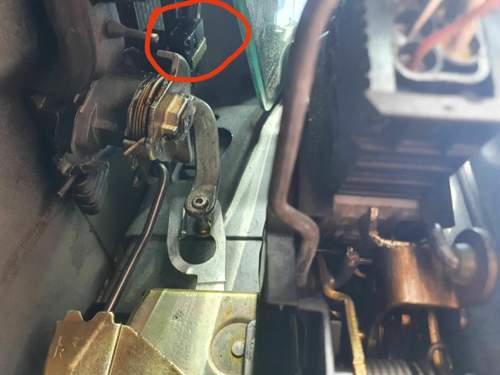

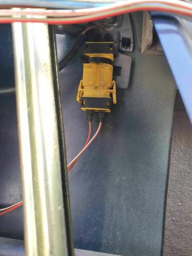

Musste jetzt sowieso die Türverkleidung abnehmen,um die Gleitbacken der Fensterheber zu tauschen. Dabei ist mir aufgefallen, das an dem Schließzylinder etwas rotes Silikon/Dichtmasse ist. Wenn ich den Türkontakt drücke, und den Gelben Stecker, der vom Schloss kommt abziehe, und wieder stecke, schärft sich die Alarmanlage. Kann es sein das hier jemand die Alarmanlage kurzerhand durch etwas Silikon "Deaktiviert" hat? Oder ist diese Rote Masse Normal?

Die "rote Masse" kann ich nicht zuordnen. Das Problem mit dem Stecker: Kontakte reinigen und testen. Gibt es denn Anzeichen dafür, dass deine Türverkleidungen gelöst wurden? Falls nicht, kann davon ausgegangen werden, dass dort auch nicht schon einmal Hand angelegt wurde.

Ich -Glaube- das mit der Dichtung ist original, schrieb ja ich hab die ganze Sache grade nicht so vor dem Geistigen Auge, ist ne weile her das ich das alles bei mir zerlegt hatte.
Würde meinen da ist einfach der Microschalter bzw. die Verkabelung in/an diesen nicht mehr das was sie sein soll und schon hast du den Salt das er mit Schlüssel /Schloß nicht mehr zuverlässig die DWA schärft.
Und auf der Beifahrerseite ist soweit ich mich erinnere dieser Schalter nicht verbaut, also kannst du die DWA dort auch nicht Schärfen.
Mir fällt auch grade ein bzw. auf: Das eine Bild könnte aber auch die Schloßheizung zeigen so wie das Kabel da an den Schießzylinder geht... Dann hätte das da nichts mit der DWA zu tun.
Oder es gab im E36 schon einen Schlüssel mit Transponder und der hat da eine Ringantenne am Schloß (weil es im ETK Türöffner mit und ohne "Code" gibt), was ich mir aber grade nicht so recht vorstellen kann wenn der Wagen wohl alt genug ist das er keine Funkfernbedienung hat.
Ich bin mir ziemlich sicher, dass das Kabel am Schloss ein Mikroschalter sein soll, denn wenn die Tür geschlossen ist, und ich den gelben Stecker von diesem Kabel kurz abstecke, verriegelt er und schärft die DWA.

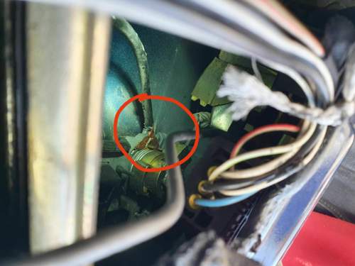

Auf der Beifahrerseite gibt es den selben Stecker, und auch einen (hörbar klickenden) Mikroschalter, hier Passiert allerdings gar nichts bei Ab und Dranstecken des Steckers...
Ja, jetzt..! 🙂 So wie auf diesem Bild kenne ich das mit den Microschaltern schon eher...
Oben bei dem ersten Bild ist aber was anderes zu sehen (Kabel endet direkt am Schließzylinder, was dann wohl eher die Heizung sein dürfte die ich gerne hätte... 😉
Na da hast du doch wohl den Fehler gefunden..!?
