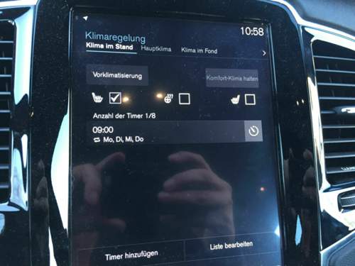

Blöd: Symbol aus, Auto trotzdem abgetaut. 😕
Ohne Vergleich kann man spontan wahrlich kaum erkennen, ob an oder aus. W
Gut: Habe mir jetzt einen Faketimer danebengelegt, der immer aus ist. da kann man als Referenz den Unterschied erkennen.
War das jetzt kurz genug?
Das Symbol ist an ... (hellgrau hinterlegt, sonst wäre es so wie der restliche Hintergrund)
Deshalb hat er geheizt.
Hellgrau=An=Heizen
Dunkelgrau=Aus=Kalt
der fehlt aber noch auf deinem Bild, oder?
Immer noch etwas umständlich, aber es wird langsam besser. Try and Error ... probiers mal aus 😉

@erzbmw
Ich glaube wir kommen der Sache näher
Du schreibst "Das Symbol ist an ... (hellgrau hinterlegt, sonst wäre es so wie der restliche Hintergrund)
Hellgrau=An=Heizen
Dunkelgrau=Aus=Kalt"
zu diesem Bild. Demnach hast Du das Symbol als Timer an erkannt.....
