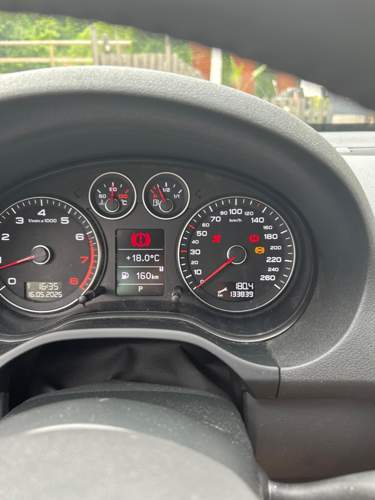

Hallo zusammen ,
ich hab seit paar Wochen folgendes Problem .
nach einem waschgang hat es nach nichtmal 2min angefangen das die Bremse Kontrolleuchte aufgeleuchtet ist . ABS Leuchte leuchtet beim Start auch und verschwindet nach 2sek nachdem ich losfahre .
nun habe ich paar Tage gewartet und siehe da Bremse Fehler tauchte nur noch nach 10-20min Fahrzeit immer in spontanen Abständen auf .
nun gestern wieder Auto gewaschen Problem taucht wieder beim Auto starten an .Denke der Fehler liegt an den Sensoren bei den Rädern da irgendwie Feuchtigkeit dran kommt .
Problem wir haben mal das auuto auslesen lassen
da war Fehlercode 033666 was auf den bremsverstärker Unterdruck hinweist . Problem da tut alles Sensor ausgetauscht .
was haltet ihr davon

Hi kxray53,
laut Inet…Der Code 03366-008 „Intermittierend – Vakuumsensor – Unplausibles Signal“ weist auf ein mögliches Problem mit dem Bremsvakuumsensor hin. Dieser Sensor überwacht den Unterdruck im System und leitet diese Informationen an den Fahrzeugcomputer weiter..
ich denke du hast mit einem Handgerät ausgelesen..da kommen solche Codes her..
Mit einem richtigen Ausleseprogramm bekommst du auch den Text dazu..
Mit freundlichem Gruß
VWveteran
Waschgang mit Hochdruckreiniger ?
