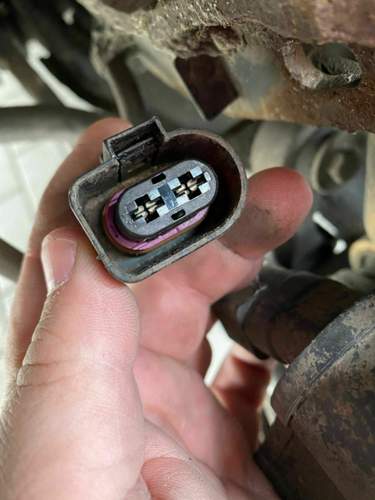

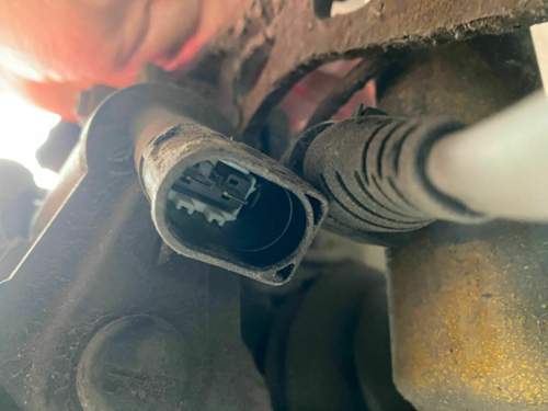

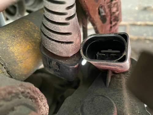

@kxr25000 schrieb am 15. Juni 2020 um 21:25:36 Uhr:
Weil es auch daran liegen könnte, dass Du die Geber nicht richtig fixiert hast, einfach mal überprüfen, schaden kann es ja nicht
Es wird aber die EPB im Fehlerspeicher aufgeführt... kein Verließ vorne.
Ok. wenn aber die Bremsleistung stimmt, hast bestimmt 5 X von 100km/h auf 30km/h abgebremst, danach 3X von 30km/h auf 100km/h beschleunigt und jeweils eine Vollbremsung absolviert, aber immer mit 5 Minuten Fahrt dazwischen um die Bremsscheiben zu kühlen.
Falls es während oder danach keine Probleme auch nicht mit der EPB gab oder gibt, kann es nur eine Kabelverbindung oder die Wiederaktivierung der EPB nach dem Bremsenwechsel sein, ich hoffe Du hast die EPB vor dem Bremsenwechsel per VCDS auf die Bremsenwechselstelung gebracht und danach wieder aktiviert, weil durch falsche oder keine Einstellung über VCDS oder einer anderen App der Bremsen Management Controller gern etwas spinnt und Fehler generieren kann.
…weil durch falsche oder keine Einstellung über VCDS oder einer anderen App der Bremsen Management Controller gern etwas spinnt und Fehler generieren kann.
Auch nicht ganz richtig.....
...und warum sollte durch solche Bremsmannöver (die ich für unsinnig halte) die EPB Fehler schmeißen ? Die hat damit ja nichts zu tun !
Außerdem steht sie schon im Fehlerspeicher...

am 15. Juni 2020 um 21:24
Und ich kann’s nur nochmal sagen: Die EPB gibt den Fehler nur wegen des ABS-Blocks raus. Der scheint hier die Fehlerursache zu sein. Bitte mal den Stecker am ABS Block kontrollieren und sonst den Block einschicken
am 16. Juni 2020 um 4:00
@macdue wie schon @Valbene schrieb ist dein ABS Steuergerät defekt. Kannst du bei ECU.de oder bei AC Tronics einschicken und reparieren lassen.
Gruß Klemmi1997

Der Fehler ist elektrisch und sagt dir somit,dass das Steuergerät einen Weg hat.
Gruß Klemmi1997
Ausbauen, mit fehlerprotokoll an ecu.de senden. Die reparieren das für ca. 320 €.
Habe ich im Jänner machen lassen. Schreib die mal über die Homepage an.
Sehr kompetent und freundlich.
am 19. Juni 2020 um 17:04
Das sind aber ziemlich viele Fehler für ein ABS-Stg. Schau dir erst einmal den Steckkontakt an - nicht, dass dort durch Korrosion keiner bzw. kein ordentlicher Kontakt mehr gegeben ist.
