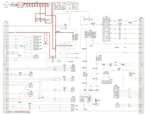

Werde auf jeden Fall nicht so schnell aufgeben. Wenn es jemand gibt, der einen Schaltplan von der Kraftstoffpumpe hat, wäre mir mit Sicherheit auch schon sehr geholfen. Sonst kann ich es nur mit einem neuen Relais, und evtl suchen im System probieren. 😁
Dennoch schon mal vielen Dank
Hier ist der Plan, 2/23 ist das Relais 103, 6/31 die Benzinpumpe.
Fenix
Oh, vielen Dank, für den Plan, daraus kann ich ersehen, dass es tatsächlich nur über 31b angesteuert wird. Mein altes Relais macht da nichts mehr, das neue nur kurz, wenn ich aber immer wieder dran gehe, also wie ein schneller Blinker, bleibt es an. Jetzt muss ich nur noch die Leitung 31 B verfolgen, woher sie kommt,😎
Ob das so seine Richtigkeit hat, kann ich ja an meinem Auto selbst überprüfen, jedenfalls solange die Brücke drin ist.
31B kommt direkt vom Steuergerät aus der oberen Hälfte des Sockels (Teil B).
