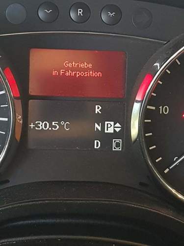

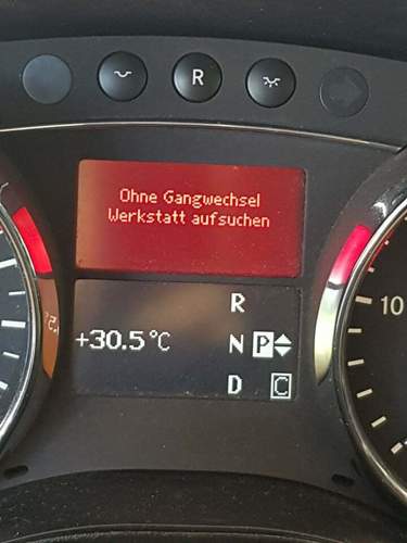

Hallo, ich brauch möglichst schnell eure Hilfe! Will morgen in Urlaub und nun das: Komme nach Hause, stelle den "Dicken" ab, ziehe den Schlüssel ab und bekomme die Anzeige: "Getriebe in Fahrposition", obwohl die Parkstellung angezeigt wird (siehe Bild 1). Drücke ich "R", bekomme ich die Anzeige: "Ohne Gangwechsel Werkstatt aufsuchen" (siehe Bild 2). Wer hat Tipps osder wer kann helfen -hat evtl. Gleiches erlebt.
[Von Motor-Talk aus dem Thema 'Getriebe ohne Gangwechsel' überführt.]
Bild 1
Bild 2
@Greyhound4u Ja habe ich: Mache Deinen Wagen für 20 - 30 min stromlos (Masse auf beiden (!)) Batterien weg)
Und ich meine auf Beiden...
