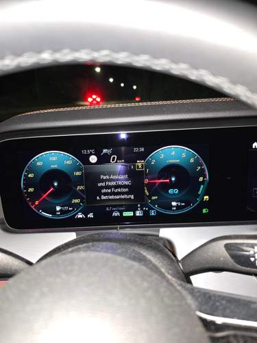

Nun fallen aber alle anderen Assistenten auch aus, nicht einmal Fernlichtautomatik funktioniert noch.
Alleine dass die Bremsen nicht mehr von selber bremsen ist schon echt gefährlich, wenn man es aus allen Autos gewohnt ist. Ganz davon abgesehen, wie teuer das Zeug war.
Hat jemand vielleicht eine Idee oder das Problem selbst gehabt und weiß wie es beseitigt wurde?

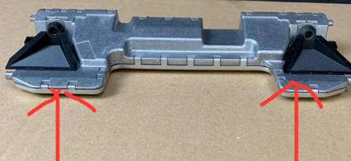

Zur aktuellen Lösung:
An der Hauptkamera gibt es eine Folie, Netz, was auch immer, welches wärmeempfindlich ist. Das war nach 2,5 Jahren durch. (Lacher hoch 10)
Es gibt ein nicht so empfindliches Nachfolgeteil welches jetzt verbaut wurde.
Jetzt läuft es wieder, mal sehen wie lange.
Da ist keine Folie drauf, sondern die schwarze Beschichtung der Trichter, in der die Linse sitzt dünstet durch die integrierte Heizung zur Vermeidung von einer beschlagenen Scheibe oder Linse aus. Diese Ausdünstungen legen sich auf der Linse ab und brennen sich durch Sonnenstrahlung auf die Linsenoberfläche ein - sieht dann aus wie eine gerissene Beschichtung - sind aber Ablagerungen.
Ist ein sehr bekanntes Problem in den ersten Baujahren.

Schon wieder alles ohne Funktion. Jetzt zusätzlich Fehler mit dem Fahrwerk, ich soll nur noch max 80 km/h fahren.
Also wieder zur Werkstatt, diese Karre macht nur Ärger. Das war jetzt wirklich der letzte Benz das billigste oder nicht.
