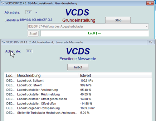

ich habe hier den Fehler
P256300 Positionsgeber für Ladedrucksteller - unplausibles Signal
ständig;
PKW GOLF 6 Plus Bj.: 2011 mit Motor: CFHC
Ich habe schon einen neuen Turbolader eingebaut der Fehler geht nicht weg! Der neue Turbolader hatte auch einen neuen Positionsgeber.

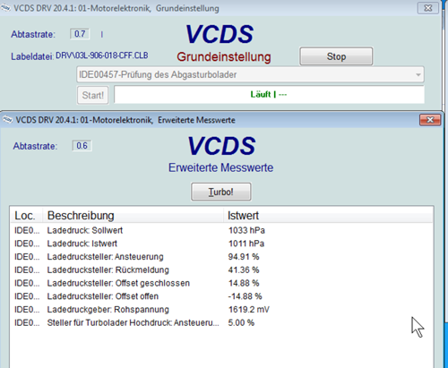

Ich habe beide Positionsgeber probiert; Beide Positionsgeber (Alt &Neu) liefern Werte an das Steuergerät aber scheinbar will das Steuergerät andere Werte ?!

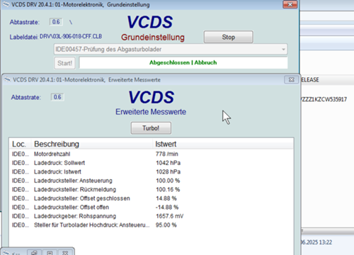

Ich habe schon probiert eine Adaption des Turboladers durchzuführen, auch ohne Erfolg; Der Fehler kommt sofort bei Motorstart immer wieder...
Hier mal mein VCDS Log auch *Link*
Woran kann das liegen? Kann ich die geforderten Werte irgendwie mit VCDS ändern im Steuergerät ?
Kann mir jemand helfen? ...Vielen Dank!
Werte des Positionsgebers

Ist der Belüftungsanschluss für das Unterdruckregelventil frei bzw. durchgängig, ist der Schalldämpfer durchgängig, ist der Schlauch am Luftfiltergehäuse auf einem _durchgängigen_ Port aufgesteckt?
Sind alle Unterdruckleitungen dicht, der Unterdruckspeicher dicht (abschnittsweise mit Unterdruckpumpe geprüft)?
Sind die Schläuche am AGR-Magnetventil nicht vertauscht?
Kabel gecheckt?
