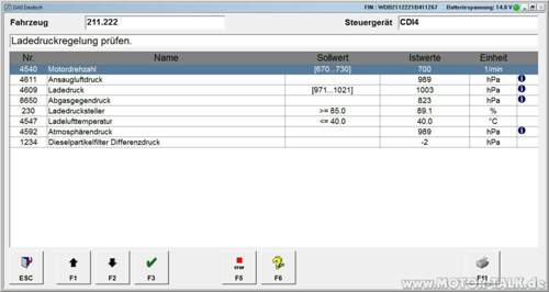

Ich habe einige Tests mit der SD gemacht. Ich hänge die Bilder mal mit an. Die sind alle mit dem neuen Turbo mit dem Stellerproblem gemacht. Vielleicht sieht ja einer an den Werten irgendetwas auffälliges, oder kennt ein ähnliches Problem mit Lösung???

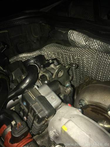

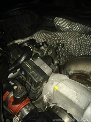

Normalstellung Steller im Leerlauf
Falsche Stellung Steller im Leerlauf

Hallo, fahre den OM646, BJ 2003.
LD-Regler sollten nicht umgebaut werden, sind auf den Lader eingestellt..
Die SD Werte sehen für mich OK aus ( toll, schon 1000mB Druck bei 700 rpm!!)
Steller funktioniert wohl.
Weisser Rauch hat doch eher mit ZKD zu tun- ist das was defekt?
Was ist mit dem Abgasgegendruck: DPF oder KAT verstopft?
Der Ladedruck wird normal erst bei Last abgeregelt, nicht im Stand , wie frühere Turbo am OM 611....
musst also mal ( vorsichtig) ein Stück fahren.
Was der Sound bedeutet, ist so wohl schwer zu sagen; wenn aber der LD-Steller nach dem Motorstart
beim einen Turbo wieder hochkommt, schent was anderes nicht zu stimmen, ZB AGR oder DruckSensoren Differenzdrucksensor-Motormanagement o.ä.
Insgesamt habe ich das Gefühl. dass Du eher in ne Fachwerkstatt must, als nur immer neue Turbos
einzubauen, ist ja auch nicht billig..
Gruss
