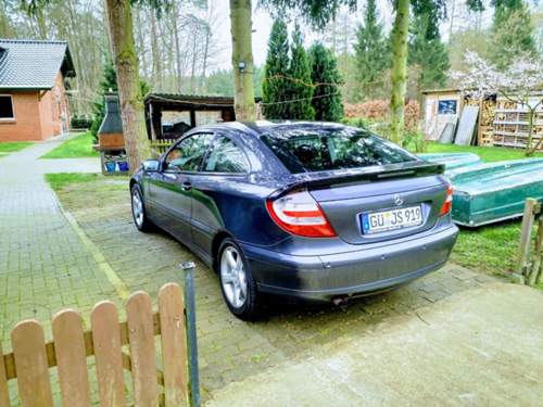

Mach mal ein Bild von der Seite wie das aussieht.
2cm höher machen ist ja schon enorm.
Habe leider aktuell kein besseres Bild zur Verfügung.
Man kann aber erkennen, dass es sich optisch schön harmonisch einfügt. Nicht zu tief und nicht zu hoch. Man kann ohne Probleme was in den kofferraum laden, ohne dass es nach einem Federbruch aussieht.
Ohne dem Höherlegungskit verdeckt der hintere Kotflügel schon einen Teil des Reifens. Wenn dann etwas geladen hast, sieht es aus, als wärst du massiv überladen. Das ist aber nur optisch der Fall, da beim SC das Radhaus, gegenüber der VA sehr tief ausgeschnitten ist.
Vielleicht baue ich es auch wieder ein. Muss noch ne Nacht drüber schlafen. Aber sicher ist, dass wenn was passieren sollte, ich evtl Probleme mit der Versicherung bekomme, da das Fahrzeug so keine Betriebserlaubnis hat.
Zumindest ist es jetzt im aktuellen Zustand ordnungsgemäß unterwegs.

Mit dem Höherlegungskit ist er vorne und hinten identisch hoch. Also wirklich top.
Man kann zumindest sagen, dass wenn man sich ein SC mit dem m112 kauft, sich nicht unbedingt für das Eibach pro Kit entscheiden sollte... da gibt es bestimmt bessere Alternativen.
So schlecht sieht das jetzt auch nicht aus.
Bevorzuge auch ne leichte Keilform.
Gewicht bekommt meiner eh nicht hinten rein.
Man kann auch Federn pressen, ziehen auch.
ja wiegesagt, das Bild ist MIT der Höherlegung... ohne, ist es hinten schon deutlich tiefer.
Mal schauen, ob ich die Tage ein neues Bild machen kann.
Vorne ist er aber auch keine 30mm tiefer.
Sieht aus wie original.
doch ist er definitiv!
mit Serie SF war er noch höher.

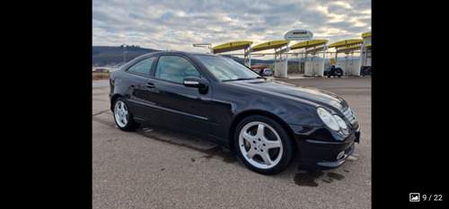

So schaut meiner aus im Original
Gruß Frank
Img-20240210-184101
Img-20240210-184100
Seitlicher
Leer...🙂
