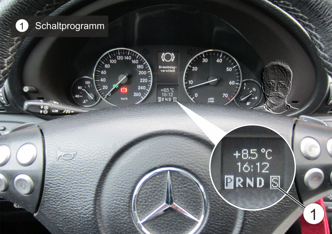

Hallo Olaf,
schau mal hier.
Ist uns als Mercedes Automatik-Neuligen damals auch passiert. 😉
Schau in dieser Situation bitte auf Dein Display.
Steht da eventuell 'M' anstelle von S oder D im Display?
Bei 'M' (sprich Manuell) wartet er ja auf ein Handeln (sprich Schalten) von dir.
Axcell
Das passiert nie im kalten zustand...immer wenn er warm ist. Aber eine standzeit von 15 min fällt weg. Auto stand bestimmt immer so 1-2 stunden.
Werde diese Woche nochmal den fehlerspeicher auslesen und dann hier im forum posten.
vielen Dank schonmal für die vielen Antworten.
Olaf
Hallo Olaf,
hatte heut noch mal den Wagen mit und habe getestet.
In Wählhebelstellung D kann man den Schaltbereich für das Automatikgetriebe begrenzen oder freigeben.
Wird der Wählhebel bewußt oder versehentlich zur Seite bewegt steht der Schaltbereich im Display des Tachometers. Anstelle D steht dann hier je nach Geschwindigkeit z.B. 3.
Dies bedeutet: Das Automatikgetriebe schaltet nur bis zum 3. Gang.
Erst bei maximaler Motordrehzahl des Schaltbereiches schaltet das Automatikgetriebe auch bei begrenztem Schaltbereich (hier 3) hoch, zum Schutz des Motors vor Überdrehen.
Was steht bei dir im Display, wenn er nicht schaltet? D oder eine Zahl?

Hallo Axcell,
also bei mir steht weiterhin "D"...
Ich habe aber auch nicht versucht den Motor in den roten Bereich zu feuern...
Olaf
