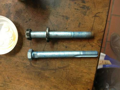

Die Sturzkorrekturschrauben haben eine Nut und können daher an eine andere, dafür vorgesehene Position geschoben werden. Wenn die schreiben länger wären, könnten sie nicht mehr festgezogen werden ...

Meine sahen wie im Link aus:
http://www.motor-talk.de/.../sturz-korekturschraube04-i204340280.html
MfG André
Genau, durch die Nut kann die Schraube an eine andre, davor vorgesehen Position geschoben werden um den Sturz zu verändern. Der Bereich ist ebenfalls begrenzt, eben durch 3 möglich Positionen, wobei eine Position die Standardposition der Standard-Schraube ist!

Edit: Hier ist das übrigens nochmal abgebildet mit der Nut und den Schrauben.
http://i1054.photobucket.com/albums/s484/Spyroz78/Camberbolts.jpg
