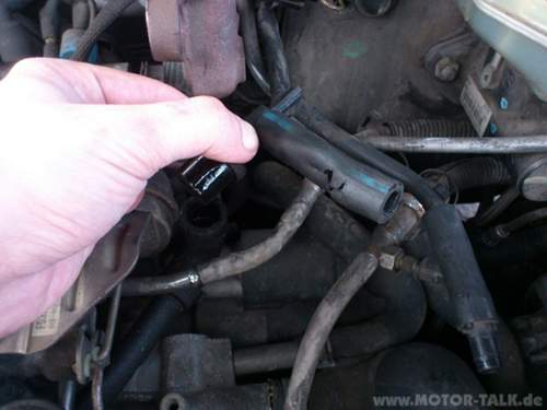

Ich glaube, ich hab den fehler gefunden (Hoffentlich), das Wetter hat mir 2 mal schon die Arbeit weggenommen 🙄 Mal regnet es, dann schneit es 🙄
Porös geworden und gerissen wie man sieht. Ich habe jetzt kein ersatz, ich denke erstmal das abzukleben und Montag nachholen. Oder was könnte ich aus dem Haushalt nehmen?
Dieser Unterdruck schlauch, wird unten an die DK angeschlossen.

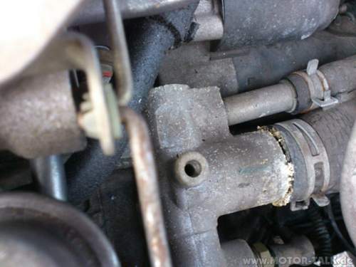

Und eine weitere Überraschung!:
zum glück hab ich Ansaugbrücke abgebaut, sonst hätte ich das hier nicht gesehen... auf dem 2ten Bild zu sehen, das ist auch der Grund für mein Wasserverlust... der Schlauch ist runter gerutscht 😰😰😰
Ich gehe jetzt im Bad die Ansaugbrücke und DK reinigen, die müssten mal sauber gemacht werden.
