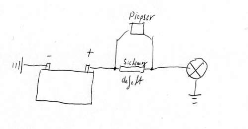

Die Sicherungen wurden mit dem Multimeter durchgepiept. Bei niederohmiger Verbindung piepst das Multimeter. Meine Sicherungen sehen in etwa so aus: BILD. An den metallischen Kontakten oben an der Sicherung habe ich gemessen.
Also bei der angehängten Skizze von mir würde es doch auch bei defekter Sicherung piepsen.... ? Da der Piepser ja quasi die Sicherung überbrückt und Durchgang schafft.

Also ein Multimeter würde laut deiner Skizze nur dann piepsen, wenn die Sicherung intakt ist, da nur dann ein niederohmiger Kontakt zwischen den beiden Sondenspitzen hergestellt ist.
Ansonsten wäre der Durchpiepmodus ja auch recht sinnlos, da es ja andauernd piepsen würde.
Aber ich werde die Sicherung heute Abend auf jeden Fall nochmal herausnehmen und dann vermessen, sicher ist besser!
Wie niederohmig muß das denn sein ?
Wenn du den Piepser durch ein Birnchen ersetzen würdest, leuchtet diese auf jeden Fall!
