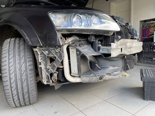

@lippe1audi
nach viele Teil austauschen und viel Energie (wochen ende unter dem Auto), habe mein Fahrzeug auch bei Audi zum Programmierung gebracht.
450€ später (für das Programmieren) und der aussage mein Kompressor schwach ist, habe mein Kompressor selber ausgetauscht. Jetzt bin ich wieder auf dem Startpunkt! Mein Auto senkt immer noch!
Audi Werkstäte wissen nicht unbedingt mehr als du, und tauschen auch Teile ohne zu wissen was kaputt ist...bis es irgendwann funktioniert...
Es ist nur viel teurer als wenn du selber machst...
Audi wollte 2200€ für den Kompressor, habe ich für 250€ gekauft und 0€ gewechselt (ohne Bühne, einfach Stossstange demontiert für bessere Zugang)
