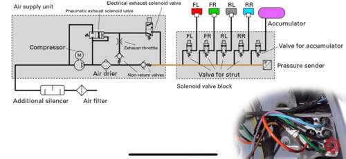

@lippe1audi
Vielliecht hilft dieses Bild zum Verständnis
Schema-pneumatic-a6

Die Bilder sind toll, aber ehrlich: sie helfen mir nicht, weil ich diese Symbol-Zeichnungen schon kannte und sie leider keinen sicheren Einblick geben, wieviel und welche Kammern in dem V-Block sind.

ist es möglich das das Auto Heck gleichzeitig links und rechts sinkt wenn nur einen Luftbalg undicht ist?
Jedes Rad hat sein eigene Ventil (im Ventilblock) und ist separat durch eigen Höhensensor gemessen, sollte nicht nur einer Seite senken?
Ich bin verirrt das beide Seiten senken, es ist doch nicht möglich das beide Luftbalg gleichzeitig kupput sind?
Wie funktioniert der Wagenheber Modus? Was macht dieses funktion genau? (sorry habe ich das Fahrzeug mit n.i.o Fahrwerk gekauft, weis ich nicht genau welsche Funktion dieses hat?
Kann ich mit dieses Funktion dies 4 Luftfedern Komplet in Position blockieren, unabhängig welche Modi aktiv ist?
Das AAS Steuergerät wird in bestimmten Abständen wach und kontrolliert die Höhen. Sinkt eine Seite werden beide aus dem Druckspeicher bedient um die Höhe wieder her zu stellen.
Ist der Druckspeicher leer sinkt das Heck (in diesem Fall) ab.
Der Wagenhebermodus verhindert das Nachregulieren wenn ein Wagenheber drunter steht, er sperrt das AAS Steuergerät. Damit wird es auch Nachts nicht wach und regelt nach.
