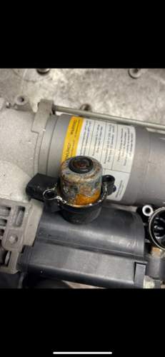

Klemm doch mal die Leitung zwischen Ventilblock und Kompressor ab evtl ist der Kompressor nicht dicht da gibts ja ein ablassmagnetventil das war bei mir wegen Feuchtigkeit auch kaputtgefroren

Ich könnte mir vorstellen das im Ventilblock evtl ein Ventil für die HA nicht mehr kpl schließt wodurch konstant der Druck am Kompressor anliegt und evtl dort auch verloren wird.
Theoretisch müsste man das in vcds auch sehen können.
Es gab ja irgend eine Druckanzeige weis grad nur nicht mehr wie die hieß ich weis nur noch das wenn der Kompressor abgeschaltet hat dort ca 2,5 bar anliegen wenn also der meine Theorie stimmt müsste dort je nachdem wie weit der Wagen dann schon abgesackt ist ein höherer Druck herrschen
Und anders gedacht er hat ja jetzt schon die Zuleitungen zu den hinteren Dämpfern mit Kugelhähnen abgedrückt viel mehr Bautteile kommen ja dann nicht mehr in frage
Bei den Fotos sieht man wie es bei mir aussah
Ich habe konstant die Luft über den Kompressor verloren
.jpg
