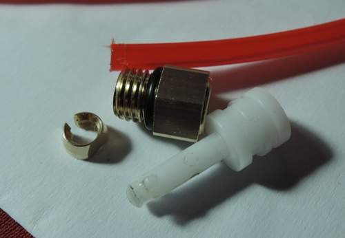

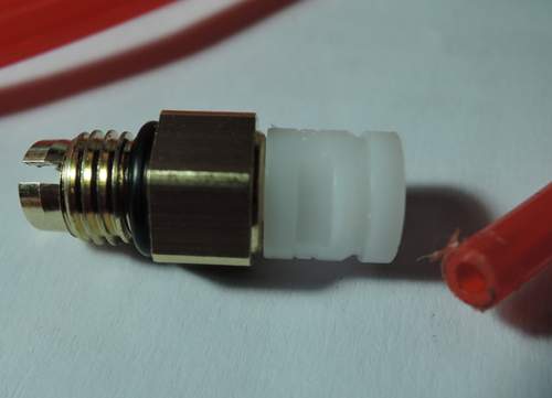

Die erste Lieferung kam ebend an. Da ist so ein Verbindungsstück, das u.a. im Ventilblock eingeschraubt ist und einen 4mm-Schlauch aufnimmt.
Meine Frage: ist die Montage des 4mm-Schlauches auf dieses Stück so richtig?
Grüße, lippe1audi
Lieferzustand
Einzelteile
Fertig montier

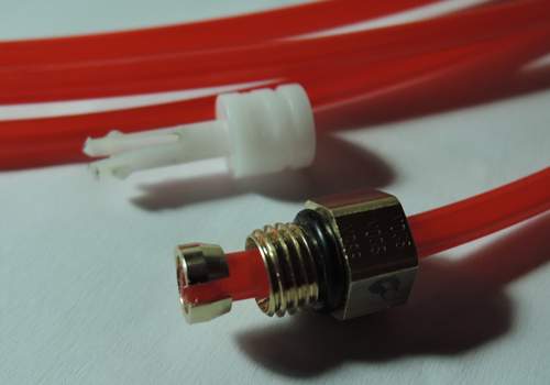

@lippe1audi
Bild3: den Ring ein klein wenig weiter rauf schieben.. Schlauch sollte ca 1mm über den Ring schauen.
Ja, den Abstand hatte ich extra so gelassen, damit man dieses kleinen Klemmring überhaupt sehen konnte. Schwitz...... als diese Schraubverbindung vor mir lag, wusste ich zuerst nichts mit anzufangen und versuchte, den Schlauch an dem weißen "Inlet" einzuschieben. Dass dieses Teil später gar nicht und bei Lieferung nur als vorübergehender Halter für den Klemmring gebraucht wurde, musste ich erst ausknobeln.😁🙁 Deshalb die 3 Bilder. Aber - wie gesagt - mit qualifizierter Nachfilfe raffe ich es irgendwann mal.

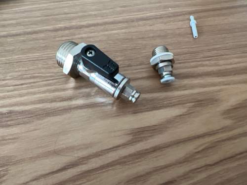

Hi Bernd,
hier wäre eine Möglichkeit von 1/2“ Außengewinde auf 4 mm Schlauch zu gehen, sogar mit einem Absperrhahn. Daneben ein anderer Steckanschluss, s.g. Fitting, für 4 mm Schlauch. Dieser hat allerdings ein 1/8“ Gewinde, daher mit einer Reduzierung 1/8“-1/4“, die dann in die 1/4“-1/2“ Reduzierung reinpasst (dort wo der Absperrhahn eingeschraubt ist)

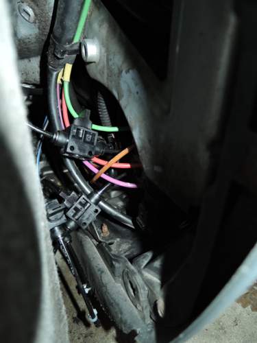

Ich hab’s getan: die Anschlüsse am Ventilblock anzubaggern! Noch als ich vor dem vom Rad und der Abdeckung befreiten rechten Radhaus saß, verließ mich der Mut. Dann fehlte der 10-er-Schlüssel und ich war kurz vor der Aufgabe. Aber dann……: dann startete das Experiment doch mit der Entlüftung der Hinterachse via VCDS, wobei der Druckabbau bei 3 bar aufhörte. Beim Lösen der Schlauch-Schraub-Verbindung für den Balg hinten links zischte es entsprechend, aber eher gemächlich.
Ziel sollte sein: erst eine Apparatur bestehend aus 2 Absperrventilen (AV) zwischen zu fügen, dann die H-Achse wieder zu befüllen, die AVs zu schließen, den Verbindungs-Schlauch zwischen den AVs zu entfernen und stattdessen je ein verschlossenes Endstück einzusetzen. Unterm Strick sollten also die Bälger gefüllt sein, aber keinerlei Verbindung zum V-Block mehr haben.
Das Ganze wurde zu einem Manöver mit "interessanten" Zwischenergebnissen. Mal stand ein Radhaus reichlich hoch, mal zischte irgendwas und das andere Radhaus hinten sackerte ganz runter. Vorsorglich hatte ich ein totales Absackern verhindert, indem an drei Wagenheberaufnahmen je ein Ziegelstein und darauf noch ein Stück eines 6x9 cm Kantholzes untergefüttert war – am Radhaus re/vo war ja noch der Wagenheber drunter.
Es brauchte eine Weile, bis mir – so glaube ich wenigstens – klar wurde, dass es z.B. beim Belüften keinen automatischen Stopp bei irgendeinem Bar-Wert geben würde. Jedenfalls ging der Dicke hinten derart in die Höhe, dass er für ein extremes Hochwasser gerüstet schien. Das totale Absackern hingegen wurde ja durch Stein u Klotz aufgefangen. Mit dem Wagenheber wäre man da nicht mehr drunter gegangen. Aber der Kompressor erfreut sich ja bester Gesundheit und vorbereitend hatte ich einen Übergangsadapter von dem fetten Haus-Kompressor (HK) auf 4 mm Schlauch bereit gelegt und dieser HK stand direkt daneben. Musste aber nicht zum Einsatz kommen, der Dicke schaffte das alleine.
Probleme gabs auch mit den sehr preiswerten Kunststoff-AVs. Die ließen putziger-weise in einer Richtung noch Luft durch, obwohl mittels Hahn vermeindlich gesperrt war. So zischte zwischenzeitlich eine gewisse Menge an gerade erst aufgepumter Energie wieder weg, sodass der Vorgang des Belüftens neu ausgeführt werden musste.
Eine andere als nur Micromal-Anleitung hatte ich trotz laaaaaangen Stöberns in Freds nicht gefunden. Dieses Wissen hatten die Spezialisten entweder für sich behalten wollen oder aber „keine Zeit gehabt, ihrem Smartphone mehr als 3 dürre Sätze abzuringen“. Also wurde ich ungewollt zum Experimentator. Aber irgendwand stand der Dicke so einigermaßen vernünftig – hinten etwas höher als normal, aber lass ma…. – und dann hatte ich den Wagenhebermodus eingeschaltet, die Höhe der 4 Radhäuser auf einer Holzlatte vermerkt und den verspäteten Sonntag-Abend-Feierabend eingeleitet. Heute vor einer Stunde geschaut und noch keine Veränderung des Standes festgestellt.
Jetzt wirds spannend. Sollte eine Undichtigkeit hinten sein, dann müsste eindeutig das jeweilige Heckteil – alleine ! – absinken.
Grüße, lippe1audi
