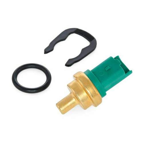

Lass mal den Temperatursensor tauschen.
Kostet 11 Euro neu.
Am besten Original-FORD.
Oder HELLA
Oder DELPHI
NTC 2.0-tdci-focus-mk2
HELLA WT-Sensor 2.0 TDCI

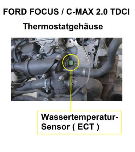

Wo sitzt der Sensor?

Bild vom WT-Sensor-Einbauort muss ich noch raussuchen.
Der sitzt im Thermostatgehäuse ziemlich unzugänglich.
Rechts ( wenn man vor dem Auto steht ) ,also getriebeseitig am Zylinderkopf.
Da muss aber einiges abgebaut werden.
Die Halteplatte der Druckwandler.
Hier das Video zum Ausbau :
