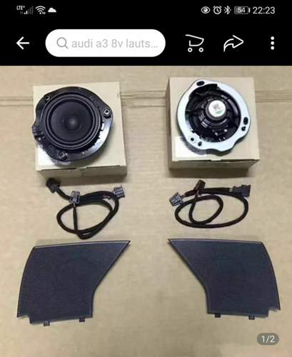

Hab den VfL und ASS
Bin auch grad dabei für mein ASS die B&o Mitteltöner nachzurüsten
ASS B&o Mitteltöner
