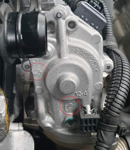

Also der Fehler zur Mechanik der BPK ist verschwunden, nach dem ich an allen Schläuchen bzw. Kabeln am AGR gerüttelt habe. Evtl. ein Wackeler oder Stecker hat sich gelöst. AGR Kühler hat ein Herstelldatum 2023, müsste also der neue von BORG-WARNER sein. Allerdings habe ich die Bezeichnung drauf nicht gefunden, dafür aber den P Aufdruck, PIERBURG?

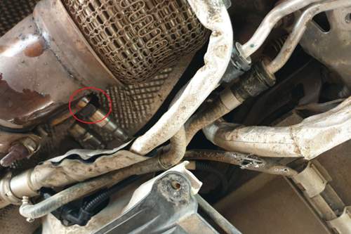

MKL ist noch an, da der Fehler der Diagnose LS n. Kat noch besteht. Wo ist die Sonde genau beim G31 verbaut, habt ihr evtl. ein Foto oder Zeichnung dazu? Ich habe unter das Auto geschaut, da gibt es einige eingeschraubte Fühler, ein paar hinter Flexrohr, vor und hinter dem Mittelschalldämpfer, wahrscheinlich Temp-fühler etc. Ich vermute, dass die gesuchte LS die hinter dem Flexrohr ist, es sind direkt 2 neben einander eingebaut, dann sollte es die mit einigen Drähten sein. Richtig?
20241003
20241003
...am Ausgang des DPF-Gehäuses nach Flexrohr sitzen 2 Sensoren, "LS nach Kat" und "NOx-Sensor vor SCR-Kat".
Beide haben ein ähnliches Funktionsprinzip und Äußeres.
Der vordere Sensor ist die LS (Strippenlänge 510mm).
Da die "LS nach Kat" nur Monitorfunktion hat und nicht in die Gemischregelung eingreift, muss nach dem Tausch nichts gemacht werden. Die ET-Nr. ist 13 62 8 593 852.
Das AGR-Ventil des B47 ist von Pierburg.

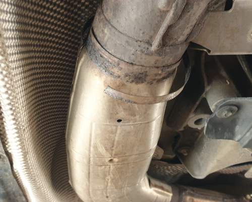

Ich bin an der LS nach Kat dran, ist schwer dran zu kommen, ich bekomme diese aber nicht ab, sitzt fest. Ist mit Rostlöser angespritzt. Habt ihr Ideen Vorschläge? Evtl. die Stelle heiß machen, besser wäre Rohr heiß LS kalt. beides heiß bringt evtl. nichts. Der ganze Auspuff bewegt sich beim Schrauben nach hinten in den Gummis und das Flexrohr wird lang gezogen. Wie machen es die Profis, kann man das Rohr irgendwie abstützen oder festkriegen?
Zweites Bild zeigt eine Scheuerstelle (Kabel am Kabel) des Zweiten NOx Sensors, nichts mit Marder, ist ein Zeichen für schlechte Kabelverlegung. Und drittes die abgerostete Schelle am SCR. BMW Qualität das war mal.

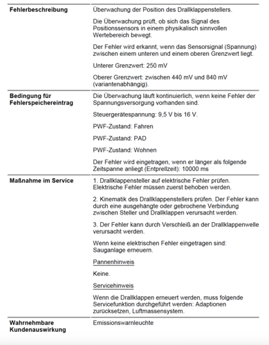

Ich habe heute wieder die MKL an und der Fehler 2F8500 Drallklappensteller Positionssensor, Bereich: untere physikalische Grenze unterschritten" ist wieder im Speicher.
Ich habe meine Frau das Auto bei offener Motorhaube öffnen lassen und den Motor durch sie starten lassen, während ich mit einem Schraubendreher am Ohr auf dem Motor für dir Drallklappenverstellung gehorcht habe. Ich bin mir recht sicher den Motor in Aktion gehört zu haben, dennoch ist der Fehler nach dem Löschen wieder da.
Muss man die Drallklappen irgendwie anlernen oder ist der Sensor innerhalb des Stellmotors vielleicht defekt?

das gleiche Problem hatte ich auch, die Drallklappenwelle war ausgeschlagen. Da hilft nur eins, ASB tauschen. Nachdem ich sie an meinem 530d getauscht habe war Ruhe.
War da der Motor für die Verstellung mit inbegriffen?
Der Stellmotor ist meist davon nicht betroffen, es sei den die Führungsnase ist abgebrochen.
Bei meiner ASB die ich bestellt habe war der Motor nicht dabei. Kann man aber auch separat im Zubehör von Bosch bestellen für kleines Geld.

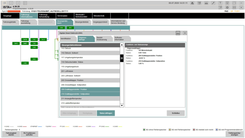

Habe mit meinem Nachbarn, der hat ISTA+, in die Fehler geschaut. Soll und Ist-Wert stimmen nicht überein, klingt so als wäre das "nur" der Sensor der Positionsabfrage in dem Drallklappensteller. Habe den gestern von Bosch 0280751004 über ebay bestellt. Soll Diestag oder Mittwoch da sein. Am Freitag fahren wir nach Dänemark in den Urlaub mit dem Wohnwagen, hoffentlich habe ich mit meiner Theorie Recht und wir haben ruhe........ Mal sehen, ich berichte...
