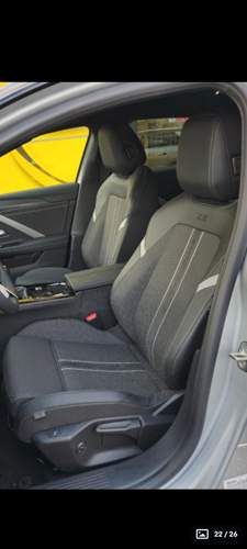

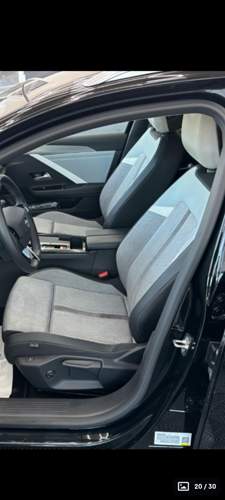

Das könnte das Problem sein. Der Edition AGR-Sitz ist ein anderer als der GS-/Ultimate-AGR-Sitz.

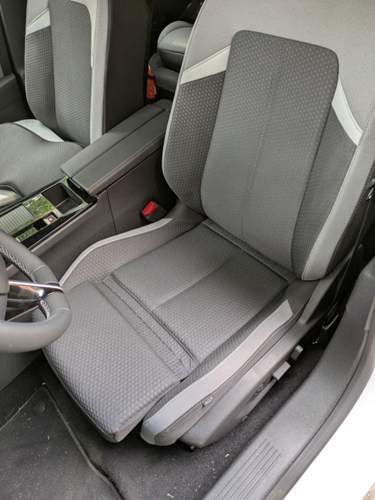

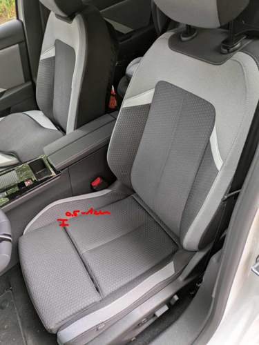

Guten Abend zusammen,
ich bin nun dazu gekommen, Fotos von den Sitzen und der betroffenen Stelle zu machen.
Wie bereits erwähnt, fahre ich einen Opel Astra Electric Edition mit AGR-Sitzen (Komfortpaket). Auf den Fotos ist gut zu erkennen, dass das ausfahrbare Oberschenkelelement eine spürbare Kante aufweist – je nach Einstellung ergibt sich hier ein Höhenunterschied von etwa 0,5 bis 1 cm zur restlichen Sitzfläche. Zudem ist dieses Teil aus einem festeren Material gefertigt als der weichere zentrale Sitzbereich.
Wenn ich das Element ausziehe, wirkt die Fläche insgesamt zwar etwas ausgeglichener, allerdings tritt dann eine quer verlaufende Strebe deutlicher zutage. Ich habe die Stelle auf einem Foto mit dem Daumen markiert. Etwa 2 cm unter der Oberfläche verläuft offenbar ein Metallgestänge zur Stabilisierung, das ich beim Sitzen sehr deutlich spüre.
Durch das weichere Polster hinten sinkt man mit dem Becken leicht ein, während der Oberschenkel vorne auf dem festen Auszugselement und dieser Strebe aufliegt – das führt zu einem unangenehmen Druckgefühl.
Ich habe auch ein Foto hinzugefügt, auf dem ich auf dem Sitz sitze. Anhand des Drucks erkennt man, dass die Strebe dann nur noch 0,5–1 cm unter dem Stoff liegt, was den Druck auf den Oberschenkel zusätzlich verstärkt. Hier helfen auch verschiedene Sitzeinstellungen nichts – das Problem scheint konstruktionsbedingt zu sein: hinten weich, vorne hart und unnachgiebig.

Kann Deine Probleme nicht nachvollziehen. Bin 1,80 bei 80 kg. im Januar über 800km am Stück nach Frankreich zum Wintersport gefahren. Völlig entspannt nach hin wie auch Rückfahrt ausgestiegen, bei mir passt der Sitz. Hast Du Sitzneigung und Höhe mal variiert? Ich sollte exakt den Selben Sitz haben, Elegance mit Produktion Nov 23. Wegen dem Höhenversatz müsste ich die Tage mal schauen, hast Du mal bei einem anderen Astra Probegesessen?
Der Sitz in deinem Astra ist schon ungewöhnlich @over_a_mile
Mich wundert ehrlich gesagt die elektrische Verstellung! M.W. gab/gibt es sowas bei Edition nicht sondern nur bei den anders aufgebauten GS und Ultimate-Sitzen.
Also wenn ich die Fotos von dir @over_a_mile und die von @tkoehler78 vergleiche sticht eins heraus. Deine Sitzverlängerung neigt sich eher nach unten und bei den anderen Fotos von @tkoehler78 nach oben.
Kann aber auch der Perspektive der Fotos geschuldet sein. Vielleicht ist ja echt was mit deinem Sitz falsch... So wird zumindest dein Bein nicht gestützt. Was dein Symptome erklären würden.

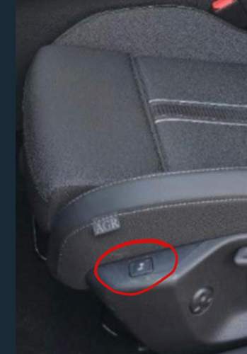

Ich hab die Ursache gefunden, glaube ich.
Den AGR-Sitzen des Electric Edition fehlt einfach die elektrische Höhenverstellung der ausziehbaren Beinauflage (siehe Foto)!
Alle anderen AGR-Sitze, egal ob GS, Elegance oder Komfortpaket des Edition (Verbrenner, Hybrid) haben diese!
Unfassbar, was Opel da veranstaltet...
Bild #211581834
Die elektrische Höhenverstellung der Beinauflage wird bei den elektrischen Sitzen über die Kippschalter der Sitzeinstellung geregelt und nicht über den extra Knopf wie bei den Teilelektrischen.
Wenn das so ist.@over_a_mile dann Versuch Mal die Position der Verlängerung so zu verändern das dein Bein komplett aufliegt...
Stimmt, hast teilweise recht. Kommt man ja ganz durcheinander, wenn im eigenen Auto auf der Fahrerseite der vollelektrische und auf der Beifahrerseite der teilelektrische Sitz verbaut ist...
Es ist trotzdem ein Unterschied:
Beim vollelektrischen Sitz hebt/senkt man das ganze Sitzgestell vorne oder hinten. Beim teilelektrischen lässt sich die herausziehbare Beinauflage separat heben/senken!
