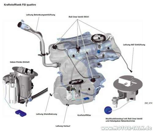

Was ich mich auch schonmal gefragt habe, nach dem Tanken hoere ich es manchmal im Tank gluckern, wegen Quattro ist der Tank ja so ein bisschen zweigeteilt aber ich frag mich, wenn es noch genug Raum im Tank gibt das es so gluckern kann weil es irgendwohin nachfliesst, dann muesste ich ja eigentlich nochmal reichlich nachtanken koennen oder?
Da mache ich mir ja schon manchmal bisschen sorgen wie voll der Tank wirklich ist wenn ich bis zum ersten Stopp der Zapfsaeule auffuelle, die angezeigte Menge passt schon in etwa zu dem was ich erwarte und die Tanknadel vom Auto ist auch auf uebervoll aber es scheint ja noch Platz zu sein.
Kennt ihr das Gluckern?
Meinst du das "gluckern" das direkt nach dem "rausziehen" vom Tankschlauch kommt? Dachte immer das entsteht durch die Krümmung des Einlaufstutzens..
Ja das kommt kurz nach dem rausziehen vom Tankruessel aus dem Tank, sehr verwunderlich, vielleicht hat Scotty eine Grafik wie der Tank geformt ist woraus das erkennbar/erklaerbar waere 🙂
such ich später mal raus 😉
wie war die werbung noch mal:
WO IST DER TANK 🙂
anbei
gruss
Tank
Da ich voellig ueberraschend schonwieder tanken muss habe ich heute wegen dem Gluckern mal was getestet, an der gleichen Zapfsaeule wie fast immer.
Tanken bis die Saeule stoppt, nochmal nachdruecken bis es wieder stoppt aber geht nur ein kleiner Schluck rein.
Tankhahn rausgezogen, zugehoert und abgewartet bis es nichtmehr gluckert, Hahn wieder reinstecken, genauso tief wie vorher, jetzt passt nochmal ein halber Liter rein.
ggf füllt sich dann die obere "Wölbung" noch, wenn der überdruck raus ist....
