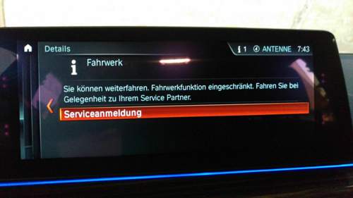

Hallo Gemeinde
Ich hatte den Fehler am Sonntag.
Ursache war ein Kabelbruch am Kompressor
Die Kabel sind einfach zu kurz gefasst. Daher war das Kabel was das Absenken steuert geknickt so das es nur eine Frage der Zeit war wann dieses durch die Vibration des Kompressors abreist. Wenn ihr den Kompressor sucht, er ist im linken hinteren Radhaus, zwischen Rad und Auspuff verbaut. Um da Ranzukommen muss die Unterbodenverkleidung in dem Bereich gelöst und entfernt werden.
Da es sich um einen Qualitätsmängel handelt geht es über Garantie und ihr müsst euch nicht die Hände schmutzig machen. Ihr könnt den Fehler nur mit BMW Diagnose löschen.
Ich wollte Euch nur den Hinweis geben da das defekte Kabel nur schwer zu finden ist. Wenn man die Zuleitungen einfach nur anschaut sieht man da einfach nichts. Am besten man bekommt gleich einen neuen Kompressor eingebaut und der fällt nach kurzer Zeit wieder aus da ja die Knick und Bruchstelle am Kabel gar nicht behoben wurde.
Bei mir hat’s Gott sei Dank nur 1Stunde gedauert und die Reparatur war erledigt und ich konnte meine Fahrt in den Urlaub fortsetzen.
Lob an den BMW Mobilservice 🙂

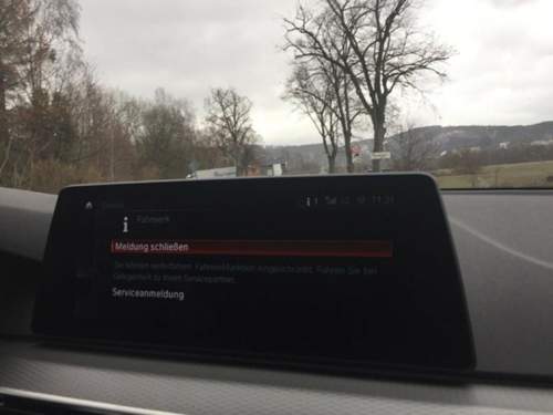

Ich habe diesen Fehler nun auch. Da es hieß, ich könne weiterfahren, habe ich das nun ca. 1,5 Wochen / 2.000 km gemacht. Bin jetzt zurück und gespannt, was bei mir die Ursache ist.
Interessant ist nur, dass die Werkstatt nach meinem heutigen Anruf mich gebeten hat, das Auto sofort in die Werkstatt zu bringen. Man bräuchte die Karre drei Tage....

@vwpassat1.9tdi schrieb am 2. Juli 2019 um 00:12:59 Uhr:
Berichte doch mal was bei dir war
Auto ist noch in der Werkstatt, voraussichtlich bis morgen. Ich berichte dann.
[Von Motor-Talk aus dem Thema 'Meldung Fahrwerkfunktion eingeschränkt' überführt.]
Es soll das Steuergerät der Luftfederung defekt und ein Relais durchgeschmort sein. Das Relais sei bereits getauscht, das Steuergerät soll morgen kommen. Sehr merkwürdig.
Die Karre war nun vier Tage weg. Das Steuergerät wurde getauscht. Die Werkstatt hat sicherheitshalber das komplette Luftsystem mitbestellt, aber noch nicht eingebaut. "Für den Fall, dass doch noch was ist". Klingt nach "kein Plan, was los ist".
Seeehr vertrauenserweckend.....
