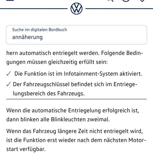

Heute habe ich nach 5 Tagen mal wieder meinen Tayron benutzt.
Er hat wieder nicht automatisch bei Annäherung aufgeschlossen, auch das Schließen funktionierte nicht.
Erst nachdem ich im Menü es deaktiviert und wieder aktiviert habe funktionierte es.
Zitat:@FrankTiguanAllsace schrieb am 17. Juli 2025 um 15:49:05 Uhr:
Heute habe ich nach 5 Tagen mal wieder meinen Tayron benutzt. Er hat wieder nicht automatisch bei Annäherung aufgeschlossen....
Das ist normal. Das sagt das geheime Buch dazu:
Bild #211602325
Das funktioniert bei mir nachdem Motorstart nicht
Erst nach Deaktivierung und Aktivierung wieder
