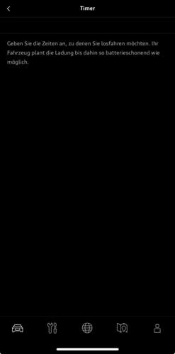

Ich kann über die App keinen Timer für die Standheizung einstellen. In dem Menu ist die Einstellung einfach leer (siehe Bild). Sofortstart geht.
Einen Ladetimer kann ich ebenfalls nicht einstellen.
Ladetimer
Einen im Auto anlegen, dann kannst du ihn in den App ändern
Danke für die Antwort. Das wäre allerdings kompliziert und unlogisch. Bei meinem alten Etron konnte man in der selben App beliebig Zeiten hinzufügen und anpassen.
Erst über das Auto gehen zu müssen kommt mit eher wie ein workaround vor, statt gewollt.
Du legst sie nur im Auto an und kannst sie dann nach belieben in der APP ändern. Kannst auch 5 anlegen und dann 5 ändern. Beim GT genauso.
Ok danke. War beim Etron S anders.
