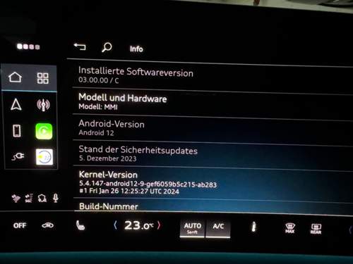

Obwohl ich seit Übergabe 16.08. noch keine gravierende SW Probleme habe, frage ich mich, ob schon jemand ab Werk einen neueren Stand erhalten hat?
Einfach unter „Einstellungen“ -> „System“ -> „Info“ den Stand abrufen.
Vlt. finden wir jemand, der einen neueren Stand hat als die Meisten von uns.

@mandioni schrieb am 3. September 2024 um 21:18:03 Uhr:
Danke vorweg für die Rückmeldungen
@mandioni Bei mir identisch
Ich würde deshalb auch davon ausgehen, dass manche Fehler nicht nur an der Software sondern eventuell auch an der Hardware liegen könnten. Die Sorgenkinder stehen ja gerade bei den Händlern. Wäre tatsächlich interessant was die für einen Softwarestand haben bzw. mit welchem sie an die Besitzer zurückgegeben werden.
Da muss man aber nochmal unterscheiden zwischen der Software für das Infotainment (Android Automotive) und der Software für die Autosteuerung.
Letzteres macht wahrscheinlich die Probleme. Deswegen konnte die PPE Platform auch nicht, wie ursprünglich mal geplant, mit der neusten Autosteuerung/Elektronik-Architektur E³ 2.0 erscheinen.
Was du in dem Screenshot gepostet hast, ist Software Version vom Infotainment)
https://www.auto-motor-und-sport.de/.../
Schwierig zu sagen. Da die meisten Fehler nur sporadisch auftreten und nach Start wieder weg sind, liegt das für mich klar an der Software und nicht der Hardware. Ansonsten wäre der Ausfall doch eher permanent. Klar ist die Frage, ob es das OS ist oder die Firmware. Ich gehe aber von letzterem aus, da die Autos in Ingolstadt ja auf eine neue Version warten. Wäre es ein OS Update, könnte man das auch problemlos OTA verteilen. Da muss also schon was tiefergreifenderes passieren, was nur im Werk oder der Werkstadt geht.
