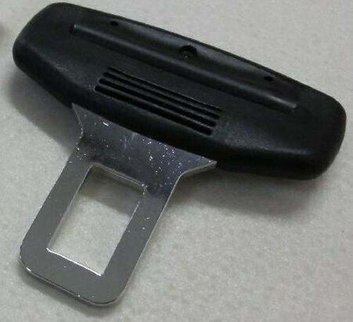

Ich habe den Keks bisher nur angesteckt und nicht geöffnet.
@Kahlgruender schrieb am 14. November 2018 um 23:30:05 Uhr:
Also ich habe bisher 2 Simulatoren für die Sitzbelegung eingebaut und da ist kein Gemecker vom Gurtschloss.
Das wundert mich jetzt. 😕
Wenn doch die Belegung des Sitzes suggeriert wird, sagt mir meine Logik,
der Sitz ist besetzt, ergo muss sich angeschnallt werden.
Belegt und nicht angeschnallt gleichbedeutend mit Piepsen.
Oder denke ich hier um drei Ecken?

@LT 4x4 schrieb am 14. November 2018 um 23:30:57 Uhr:
In dem Keks ist nur eine Brücke drin.
Ja, mein Stecker macht ja nichts anderes als den Kontakt zu schliessen.
@Kahlgruender schrieb am 14. November 2018 um 23:33:15 Uhr:
Meinst du jetzt den Simulator für die Sitzmatte oder den kleinen Keks für das Gurtschloss?
Nur den Simulator für die Sitzbelegung.
Den Simulator für das Gurtschloss war nicht nötig da nichts piepst oder sonst leuchtet.
Das Gurtschloss gibt ja nur den Impuls für den Gurtstraffer.

Ich schnalle mich auch immer an, aber das "Problem" betrifft den Beifahrersitz.
Dort sitzt zumindest bei mir, bin ja aus dem begleitenden Fahren hinaus, nicht
immer jemand. Im Moment muss ich, um das Piepsen zu verhindern, den
Schlossstecker verwenden.

Ich habe gerade mit Herrn Bielecki telefoniert und ihm das Problem geschildert.
Es scheint wohl Baujahr abhängig zu sein, ob der Simulator für das Gurtschloss
benötigt wird oder nicht.
Ohne entsprechende Schaltpläne würde ich jetzt VorMopf/Mopf vermuten.
Da habe ich aber nicht speziell nachgefragt.
Auch seine Lösung wäre eben über den zusätzlichen Simulator für das Gurtschloss
oder eben halt auscodieren.
Ich werde dann wohl bei meiner Lösung mit dem Gurtschlossstecker greifen.
Gurtschlossstecker
Am 2002er Mopf war alles ohne Probleme aber Du hast ja ein spätes Modell bei dem vielleicht weitere Optimierungen eingeflossen sind.
