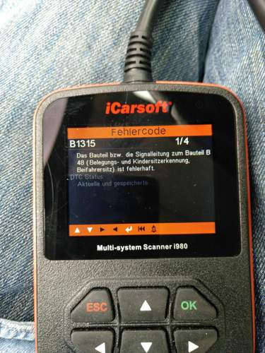

Jetzt hat es mich auch erwischt, seit vorhin auf der letzten Fahrt,
leuchtet permanent die SRS und Airbag Off Leuchte. 🙁
Kurz mt den mir zur Verfügung stehenden Mittel ausgelesen und meine
Vermutung wurde bestätigt.

Fehlerspeicher per OBD nochmal ausgelesen -> Kurzschluss gegen Masse oder Unterbrechung.
Stecker getrennt, nochmals verbunden -> Fehlermeldung weg.😕

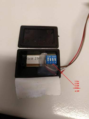

Um das für mich, so hoffe ich, mal abzuschliessen zur Info.
Wie ich ja schrieb, tauchte der SRS/AirbagOff-Fehler wieder auf
und lies sich nicht im FSP löschen
Darauhin nochmals den Simulator verbaut, keine Besserung.🙁

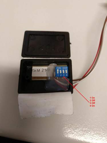

Ich habe mich mit dem Inhaber vom KD-Shop in Verbindung gesetzt
um einen möglichen Fehler des Simulators auszuschliessen.
Als Vorschlag kam, den Simulator zu öffnen um die Stellung der
DIP-Schalter zu kontrollieren und ggf. zu korrigieren.
Schnell stellte sich heraus, das die Schalterstellung falsch war.
Da hätte ich noch lange experimentieren können.
1. Die DIP-Schalter habe ich entsprechend der Anweisung eingestellt, siehe Bild.

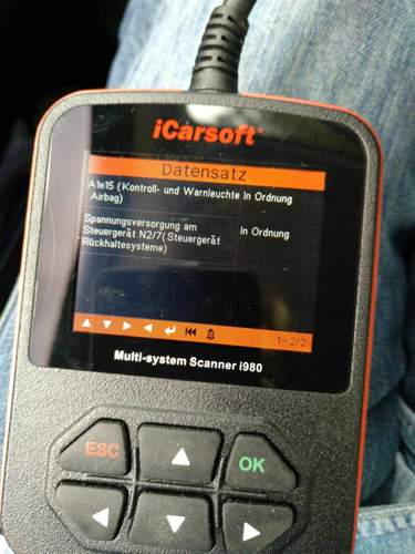

2. Den Simulator montiert, die LED blinkt im Wechsel Rot/Grün so wie sie soll.
3. Fehlerspeicher gelöscht mit meinem Icarsoft
4. Anzeige im Kombiinstrument alles gut;-)
Zwecks Test nochmals den Simulator demontiert und Zündung mit offenem Kreis eingeschaltet. Wie erwartet kommt SRS/AirbagOff mit Eintrag im Fehlerspeicher.
Danach
1. Den Simulator wieder montiert, die LED blinkt im Wechsel Rot/Grün so wie sie soll.
2. Fehlerspeicher gelöscht.
3. Anzeige im Kombiinstrument alles gut;-)
Jetzt hoffe ich mal, dass das so bleibt. 🙂
DIP-Schalter Simulator
Sorry, aber ich sehe gerade das ich in der Beschriftung im Bild einen
Fehler gemacht habe. Mea culpa.🙁
Hier nochmal als Text und mit dem korrigierten Bild
1 On
2 Off
3 Off
4 Off

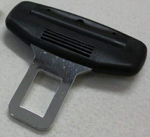

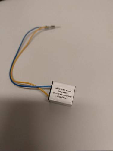

Der Simulator funktioniert prächtig, leider habe ich einen Gedankenfehler gemacht.
Es wird die permanente Belegung des Sitzes simuliert. Soweit sogut.
Aber was passiert bei einem belegten Sitz???
Genau, das Gurtschloss meckert, man(n) möge sich doch bitte anschnallen.
Naja, habe ja so einen Stecker wie in Bild 1 oder den zum Simulator mitgeliefert
Baustein wie in Bild 2.
Vorab werde ich Variante 1 nutzen, wenn es wärmer wird kümmer ich mich um
den Baustein. Was aber auch irgendwie unglücklich ist wenn der Beifahrer mal
vergisst sich anzuschnallen. Dann kommt ja keine Warnung. 🙁
Das ist doch nichts Halbes und nichts Ganzes, nur ein Gefrickel.
Gurtschlossstecker
Baustein
Also ich habe bisher 2 Simulatoren für die Sitzbelegung eingebaut und da ist kein Gemecker vom Gurtschloss.
Ein vorMopf Ez. in 2000 und ein Mopf Ez. in 2002.
Wurde von Dir die FIN verlangt damit der Simulator auch der richtige ist?
Mich wunderte es schon das es bei Dir nötig war die Dip Schalter zu verändern.
In dem Keks ist nur eine Brücke drin.
LG Ro
