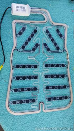

Der Simulator ist ein kleines Kästchen was anstelle der Matte am Kabel angesteckt wird.
Ist etwas Elektronik drin was Dauerbelegung generiert ähnlich der billigen Chiptuningboxen bei den CDI denn da bekommt das Steuergerät ja auch nur einen niedrigeren Raildruck generiert.
Denke 1,50 Euro Materialkosten an Widerständen oder Potis und ne schicke Box und ein paar Kabel und fertig ist die Sause für rund 30,- Euro.
Wenn aber damit der Beifahrer den Schutz geniest ist es das aber wert.
Früher gingen die Airbags beide auf was mit Einführung der Seitenairbags aber durch die Belegungsmatten auf Wunsch der Versicherer geändert wurde.
Gruß Dieter

Geht zwar nicht mehr um das Ursprungsthema. Aber die Matte kostet im Moment 434€ was einfach abzocke ist.
Nichts aber auch gar nichts rechtfertigt dieses Preis. Aber Lampe an, kein TÜV. Somit wird man gezwungen sie zu kaufen. Aber zum Glück gibt es den Simulator. Wenn der Airbag aufgehen, hat man eh andere Probleme als einen Beifahrer Airbag der zusätzlich aufgegangen ist 🙂

Die Matte habe ich mal ausgebaut, als ich einen Beifahrersitz zum Fahrersitz umgebaut habe. Da ist nämlich keine drin. Ist kein großes Ding. Jetzt scheine ich sie wohl noch zu brauchen, da zeitweise die SRS-Lampe angeht. Und das blöde Teil ist so teuer?
Sitzbelegungsmatte

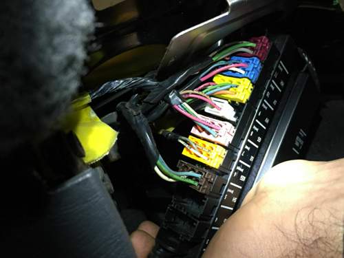

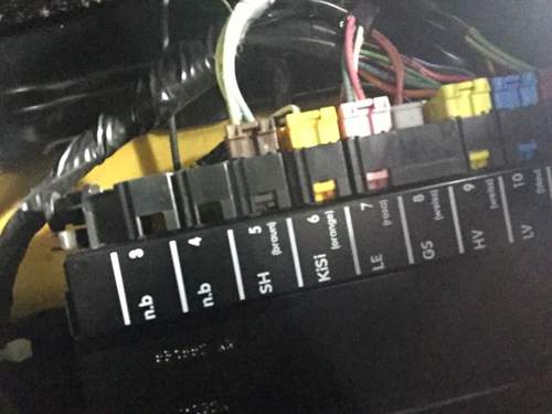

so das Problem "Sitzbelegung" ist erledigt nur war es nicht ganz so einfach wie beschrieben😠
Was aber eher an meinen Knochen liegt. Ich habe mir das Set für Airbag und Gurt bei KD-Shop24 bestellt, kosten glatte 40,-€ incl. Versand, gestern Bestellt Heute früh geliefert🙂
Der selbe Anbieter Verkauft den selben Satz bei Amazon für 48,-€ und bei eBay für 32,-€ egal 🙂
Nur so einfach war es nicht, habe den Sitz ganz nach vorn gefahren kam aber da unten nicht dran es hat lediglich für Fotos gereicht.
Da waren dann viele Stecker aber keiner war der richtige😕
Zum Glück kam mein Schützling Ahmad zur Hilfe als halber Schlangenmensch hat er dann unterm Sitz irgendwo den richtigen Stecker gefunden, alten raus neuen rein und alles war gut, den für den Gurt habe ich nicht gebraucht.
Batterie wieder abgeklemmt (war ca. 2 Stunden abgeklemmt )
Zündung an die LED am Simulator Blinkt Grün also alles in Butter.
Auf zur Probefahrt!
Alles Gut alle Lampen aus freu freu😛😛
Und der schönste Nebeneffekt ist folgender, meine Blinker Quittieren wieder das Zuschließen des Wagens, die letzten Monate hat er nur bei "AUF" geblinkt!
Ups fast Vergessen, Fehlerspeicher habe ich Ausgelesen ist alles OK!
LG Detlef

Na da hat der AMG aber etwas mehr an Elektrik unter dem Sitz wie die Brot und Butter ML, gehe davon aus das Du zusätzlich noch die Memory Funktion zu meinem Sitz hast.
Bei der Winterrutsche habe ich heute allerdings auch festgestellt das besagter Stecker dort von vorne besser zugänglich ist weil der Kabelbaum anders verlegt scheint, der hat zwar auch die Popo Heizung aber nur manuelle Verstellung.
Aber freut mich das es bei Dir auch so leicht gelöst werden konnte.
