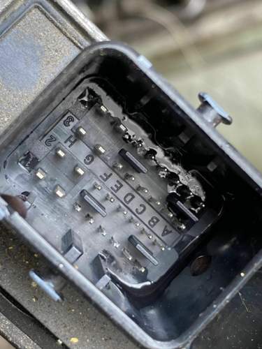

So ein Bekannter hat Kühlwasser im Motorsteuergerätstecker entdeckt , nach dem sauber machen läuft der Citroen einwandfrei . Jedoch heute morgen wieder Kühlwassser dort wie kann das sein überhaupt.

In den Motorsteuergerätanschlüss wie auf dem Bild ist auch Kühlwasser reingekommen jedoch würde dies schnell bemerkt es ist alles sauber . Aber wie kommt da die Kühlflüssigkeit hin .
Vielleicht erklärt es das:
"Kondenswasser kriecht durch die Wärme des Motors sehr langsam, aber beständig, an den Kabeln die zum Steuergerät führen, im Inneren der Isolierung nach oben und sammelt sich im Stecker. Bis dieser voll Wasser steht kann es Wochen, Monate oder gar Jahre dauern und verursacht einen Kurzschluss in der Steuerelektronik.
Abhilfe kann eine bessere Isolierung des besagten Kabelstranges bringen, allerdings führen die Gesetzte der Physik und die Verlegung der Kabel wohl auf lange Sicht erneut zu diesem Problem."

Danke habe mir das mal durchgelesen, was heist den " Abhilfe kann eine bessere Isolierung des besagten Kabelstranges bringen " Kabelstrang komplett neu machen ?
Das kann ich dir leider nicht sagen. Vielleicht fragst du mal im dortigen Forum nach. Ich halte das für unrealistisch den Kabelbaum zu isolieren und nehme es nur als Hinweis, dass das Problem irgendwann wieder auftauchen kann.
Ich suche derzeit selbst nach praktikablen Lösungen.
