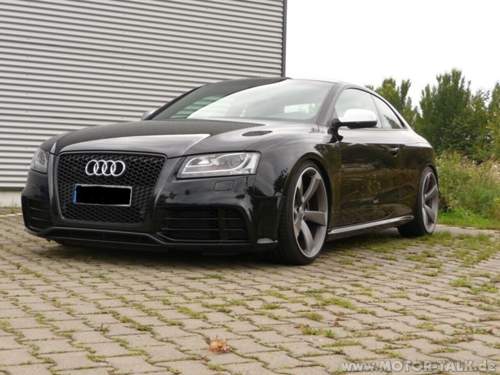

Bezug nehmend auf deine Frage nach Anregungen im Bilder-thread:
Ich finde ja eigentlich, es brauch andere Felgen. Die A6 Rotor sind einfach absolut nicht schön. Da müssen schon die RS4/RS5 Rotor (haben ET26 - du hast bei den jetzigen Felgen mit den 20mm Verbreiterungen ET25)) her. Die passen auch ohne Distanzscheibe perfekt und sehen viel besser aus, da konkav und nicht so flach wie die vom A6.
Und wenn du die Räder eh eintragen lassen und die Reifen erneuern musst, bietet sich das doch an. Dann lieber nochmal Felgen wechseln und sich dann dauerhaft an der klasse Optik erfreuen.
Siehe Bild. Die vom RS4/RS5 sind richtig der Knaller. Das Felgendesign an sich ist zwar gleich, die Wirkung der Felgen ist aber ganz ganz ganz anders.
Rs5-Rotor

Und schon wieder etwas gelernt. Mir was bis hierhin überhaupt nicht bewusst, dass die Rotor-Felgen vom RS5 anders sind als jene vom A6. Danke für den Tipp, das Bild sieht unglaublich gut aus! 🙂

Und die Traglast für A6 / A7 ist ok ?
Selbstverständlich. Zwar knapp. Aber es passt.
Traglast der RS4/RS5 Rotor ist 650kg.
Der 3.0TFSI hat 1205/1255kg Achslasten
Der 3.0TDI hat 1215/1245kg Achslasten
Der RS7 hat 1275/1275kg Achslasten
Den 3.0BiTDI habe ich leider nicht gefunden
Beim S7 passt es leider nicht.
Der S7 hat 1320/1365kg Achslasten
