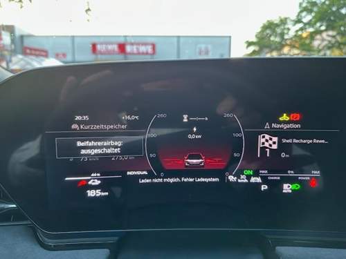

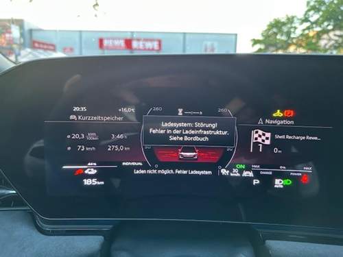

Bin letztes Wochenende zum ersten Mal mit dem S6 e-tron Langstrecke nach München gefahren. Nach 250 km wollte ich nachladen, das Navi hat mich zum Shell Recharge HPC-Lader in Kirchheim unter Teck geführt. An keiner der 3 Säulen konnte ich das Auto zum Laden bringen. Es kamen Fehlermeldungen wie "Ladesystem: Störung! Fehler in der Ladeinfrastruktur. Siehe Bordbuch", und dann "Laden nicht möglich. Fehler Ladesystem". Die Krönung war dann "Nur noch AC-Laden möglich. Suchen sie den Service auf".
Das macht einem echt Laune, wenn man später noch weiter nach Ulm, dann München und am Ende wieder zurück fahren muss, und bei 11kW wird das mühsam ...
Zum Glück habe ich es später in Ulm mit einem 50kW Lader probiert, der ging ohne Probleme. Und auch EnBW und Ionity haben zum Glück funktioniert. Einfach, um es dann noch zu verproben bin ich auch auf dem Rückweg an dem Shell Recharge vom Hinweg vorbei gefahren und habe es erneut probiert. Gleiches Bild wie am Freitag.
Heute nach dem Wochenende zurück zuhause habe ich Aral Pulse erfolgreich getestet. Dann wollte ich es nochmal wissen: auch mein Shell Recharge hier am Ort: gleiches Problem wie unterwegs.
Shell und Audi, geht das etwa nicht? Muss ja die Kombination sein, sonst wären die Shell Ladepunkte ja am Ende.
Aber warum? Hat da jemand Erfahrung?

Moin,
Fehlermeldungen wie "Ladesystem: Störung! Fehler in der Ladeinfrastruktur. Siehe Bordbuch", "Laden nicht möglich. Fehler Ladesystem" und "Nur noch AC-Laden möglich. Suchen sie den Service auf" hatte ich während meiner ersten Fahrt mit meinem Avant perf. auch an zwei Tesla Ladesäulen.
Dies hatte im Nachhinein jedoch nichts mit dem Fahrzeug zu tun, sondern lag daran, dass die eingepflegte DKV Kartennummer in der Tesla App nicht akzeptiert wurde.
Ich hatte jetzt auch den Kommunikationsfehler bei Shell. Was ich interessant fand, war, dass die Verriegelung des DC Steckers sicherlich 4x lief. Dann ging es mit dem blauen Licht los und sofort Abbruch.
Dann habe ich umgeparkt und es ging an der Säule daneben.
