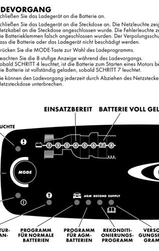

Daher habe ich mir schon seit langem angewöhnt, einmal im Monat meine Starterbatterie an ein CTEK MXS 10 anzuschließen. So auch vor etwa einem Monat meinen nagelneuen e-tron. Ich war wirklich erstaunt, dass von den sieben LEDs gerade mal drei leuchteten – das wäre dann eine nicht einsatzbereite Batterie. Naja, vielleicht lange rumgestanden oder so hab ich gedacht.
heute mal wieder das selbe Procedere und erstaunlicherweise zeigt das Ladegerät wieder nur drei LEDs als Ladezustand an. Weiß denn von euch jemand, wie genau das Laden der 12 V Batterie technisch vor sich geht? Ich fahre halt relativ viel Kurzstrecke. Eigentlich hatte ich die 12 V Batterie ein wenig in Verdacht, etliche dieser hier immer wieder beschriebenen Elektronik Fehler auszulösen. Bin aber völliger Laie
Ctek mxs 10

das Ctek zeigt am Anfang immer 3 Punkte an. Analyse Phase. Dann beginnen die Test und Ladephasen
@ubzer schrieb am 29. Juni 2025 um 11:28:53 Uhr:
aber nicht 5 min lang.Und dann würde es doch nicht 5 Stunden bis VOLL benötigen ??
edit: eben mal am anderen Auto probiert mit etwas voller Batterie: es steht ungefähr 10 Sekunden auf drei und springt dann weiter auf vier...

Nachtrag :gestern hat es wieder 5-6 Stunden gedauert ,bis das Ladegerät "VOLL" angezeigt hat.Also werde ich es weiter 1x im Monat so machen ......
