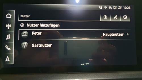

Ich glaube, dass Einige hier die Nutzer- und Hauptnutzereinrichtung durcheinanderwerfen. Die Nutzereinrichtung kann jeder mit 3812 im Fahrzeug selbst erledigen, auch ohne das er als Hauptnutzer hinterlegt ist. Den Hauptnutzer kann beim Q4 nur der Händler oder der Connect-Service einrichten. Dann erscheint die Anzeige wie auf dem angehängten Bild. Steht hinter dem Nutzernamen nicht der Zusatz Hauptnutzer, dann fehlt der.
Das war vor dem SW Update so. Ich konnte den Hauptnutzer nach dem SW Update selber anlegen. Musste im MMI lediglich meine myaudi Login Daten hinterlegen.

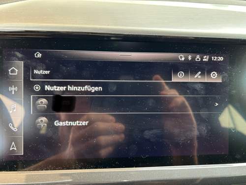

Ist das Bild aus einem Q4 etron mit 3812? Bei mir sieht das so aus, ohne Hauptnutzer rechts am Pfeil. Habe Zugriff auf alle App Funktionen.

Dann hat dich vielleicht der Händler schon als Hauptnutzer angelegt. Ich habe mittlerweile auch das 3812 und es ging nicht bevor ich im Audi System angelegt wurde.
@ hajaf11
Drück mal oben auf das Symbol Einstellung, dann erhältst du eine Fehlermeldung, dass du nicht als Hauptnutzer angelegt bist.

Korrekt Zeppes, lt. meinem Q4 MMI ist kein Hauptnutzer festgelegt, lt. MyAudi Portal bin ich aber sehr wohl der Hauptnutzer für diesen Q4. Auch begrüsst mich der Q4 beim Namen. Zudem habe ich mit der App keine Einschränkungen bzgl. Remotesteuerung.
Ja, das hat meiner auch gemacht. Das Fahrzeug begrüsst den angelegten Nutzer, nicht den Hauptnutzer. Wenn in myAudi der Hauptnutzer angelegt ist, dann erfolgt als letzter Schritt die Anlage desselben im Fahrzeug (kann man beim Q4 nicht selbst). Wenn du das Problem lösen willst, dann ruf den Audi Connect Service an und dann legt ihr gemeinsam den Hauptnutzer an. Du brauchst dazu den Ausweis, Fahrzeugschein und ein Handy mit Kamera. Dann kannst du unter myAudi auch wieder Connect Funktionen aus- und einschalten, sonst nicht.
