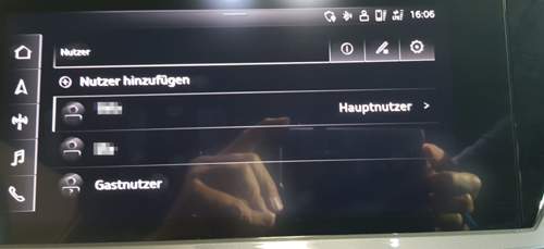

Ja, hinter deinem myAudi Nutzernamen im MMI steht dann "Hauptnutzer". Ich habe hier irgendwo schon mal ein Bild von meinem Bildschirm eingestellt.

Unter dem Kachel NUTZER soll das hier erscheinen. (Siehe Bild). Wer hat das gleiche Menü, wenn er bei NUTZER drauf klickt? Bei mir erscheint nur das kein Hauptnutzer im MMI angemeldet ist usw. Also das fast alle dann sehen.
Also so ein Menü habe ich garnicht (Profilauswahl, Nutzerverwaltung). Interessanterweise hat meine Menüleiste auf der linken Seite auch keine Texte (siehe Bild). (MMI SW 3812)
Ist das Bild sicher aus einem Q4? Sehr mysteriös ...

Kann es sein, dass nur "Hauptnutzer" da steht wenn noch andere Nutzer gelistet sind?
Ich hatte diese Woche mit dem Service telefoniert und dann per Zugriff auf meine Kamera, alles vorgeführt weil bei meinem Namen auch nichts von "Hauptnutzer" stand. Der MA (war wirklich sehr nett und hat sich auch Zeit für mich gelassen) hat das für ok befunden und auch bei ihm im System nochmal alles gecheckt. Er sagte, dass alles richtig eingerichtet sein.
Im Gegensatz zu Anfragen per E-Mail, die alles andere als zielführend sind, war das Telefonat wirklich mal eine positive Erfahrung. Kein 08/15-Bla-Bla mit Standartantwort sondern er ist konkret auf mein Anliegen eingegangen. Die Freigabe der eigenen Handykamera ist aber auch eine tolle Sache für solche Dinge, da muss man ausnahmsweise auch mal ein Lob aussprechen.
Ich habe nur einen myAudi Nutzer angemeldet und habe dahinter den Hauptnutzer. Sonst keine weiteren Nutzer. Ein Bild habe ich hier weiter oben auf Seite 7 eingestellt.
Der telefonische Kontakt ist wesentlich effektiver als der Mail- Kontakt. Da kann ich dir nur zustimmen. Es war bei mir überhaupt das erste Mal, dass der Bearbeiter verstanden hat, was das Problem ist.
Bei mir wurde über den Telefon-Support der Hauptnutzer im Fahrzeug neu eingerichtet. Das ist der dritte Schritt nach Anlage des Hauptnutzers in myAudi und Bestätigung des Hauptnutzervertrags. Danach war die Anzeige hinter dem myAudi Nutzer sofort vorhanden.

Das ist kein Bild aus einem Q4. Ich wollte damit nur verdeutliche was andere Q4 Besitzer hinter dem NUTZER stehen haben.

Hallo zusammen, nachdem ich zwar in der App und im Web als Hauptnutzer geführt wurde, nicht aber im Fahrzeug, habe ich heute mal mein Glück bei der Hotline probiert.
Ich habe der Dame das Problem kurz geschildert und darauf hingewiesen, dass dies andere Nutzer auch über die Hotline beheben konnten. Darauf hat Sie mich dann über mehrere Versuche (System lief heute Vormittag sehr unrund) erfolgreich als Hauptnutzer angelegt (vorher Videolink per SMS, Unterlagen (Ausweis, Zulassung, Codekarte) geprüft). Dauerte ca. 5 Minuten.
Jetzt ist endlich "Ruhe" zum Thema Nutzeranlage.
