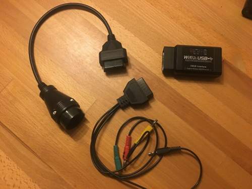

Meine Version ist freigeschalten aber auf englisch. Einem Gemisch Reiter finde ich nicht.
Ich habe heute auch den lmm abgesteckt, der motorlauf hat sich verändert, witzigerweise bekomme ich den Wagen ohne lmm mit dem bremspedalpumpen nicht zum pendeln. Da verhält er sich so wie der 280te den ich gestern getestet hab, dem war Pumpen mit dem Bremspedal völlig egal.
Mit was liest du den Motor aus? Mit dem ELM327 von HFMscan habe ich viel mehr Reiter.
Außerdem kann man die Sprache einstellen.
Ich mache morgen mal ein Video, wie es bei mir aussieht.
Auf der hfm Seite gab es einen link für das Kabel und für einen Stecker mit usb Anschluss. Wo bekommt man den elm327?
@m104tintifax schrieb am 24. März 2019 um 22:27:40 Uhr:
Auch dort. Ich habe meinen dort gekauft.
Der ist umprogrammiert damit die M104 und M111 ausgelesen werden können.
http://www.hfmscan.com/de/mercedes_diagnose_ELM327.html
